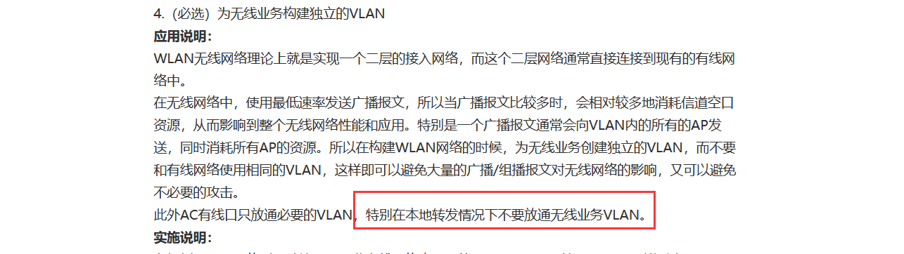

关于无线本地转发模式下AC和AP之间是否要放通业务VLAN的问题
2023-06-15提问
  • 0收藏,3143浏览
请问下各位大佬们,这个说明是不是有问题啊  如果业务VLAN和管理VLAN都在核心交换机上,AC的有线口和AP链接交换机的端口都应该放行无线业务VLAN的吧。如果不放行无线业务VLAN的话,AC没办法下发业务VLAN的数据的吧。
本地转发下不需要。业务VLAN的数据,会由AP直接发给接入交换机,然后进一步进行转发,而不是通过隧道发到AC再进行转发。除非你的物理组网是AC串接,而不是旁挂核心,且业务网关在核心。
因为可能有不同的路径选择,而进行路由通信;不一定都是一个vlan的默认路由;

如果旁挂的话也需要放行无线业务,再隧道模式下

需要放行,poe交换机接ap的口子打trunk,pvid是ap的管理vlan,放行管理vlan和业务vlan

为啥本地转发的情况下,AC链接核心交换的口需要放行业务vlan呀
mayflylee 发表时间:2023-08-14 更多>>
就是说这个文档说的确实有问题把,AC也要放行业务VLAN把
zhiliao_2eVY1b 发表时间:2023-06-15
要的

本地转发,终端流量到AP之后直接转发到上行交换机,不过AC的,不放行没关系啊。
