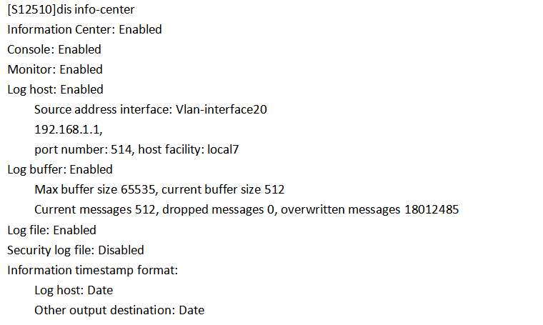

请问大家如何配置s12510系统日志发送往日志服务器192.168.1.1,交换机与服务器直连。
 交换机上已经做了如下配置,在服务器上仍然收不到日志信息
info-center enable
info-center source default loghost level debugging
info-center loghost source vlan-interface20
info-center loghost 192.168.1.1 facility local7

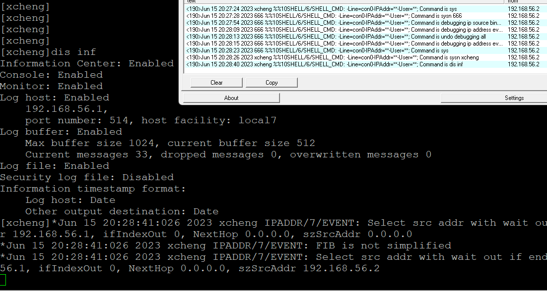

检测下服务器侧配置状态特别是防火墙相关设置
不行就debug看设备是否发送等问题来确认是否是设备侧问题。
