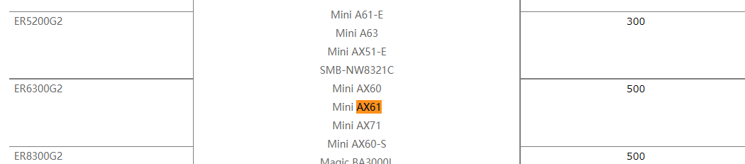

网络拓扑 一台H3C ER5200G2 主路由 下面多台H3C交换机,现在需求是:添加5台H3CAP做网络无线漫游覆盖,寻求该路由器的关于AP管理的设置方法,及咨询AX61和AX71这2款AP是否支持 ER5200G2 路由器,感谢!
ER5200G2支持AP管理。
以下是配置介绍,请参考:
6.1  AP管理设置
通过AP管理设置开启管理AP功能,如果启用管理AP功能,需要设置管理VLAN。
提示
如需设置AP管理相关功能(如在线AP管理、配置管理等),请先启用AP管理功能,否则AP管理相关功能处于关闭状态。
页面向导:AP管理→AP管理设置
启用AP管理功能,选择AP管理使用VLAN,单击<应用>按钮,完成设置
