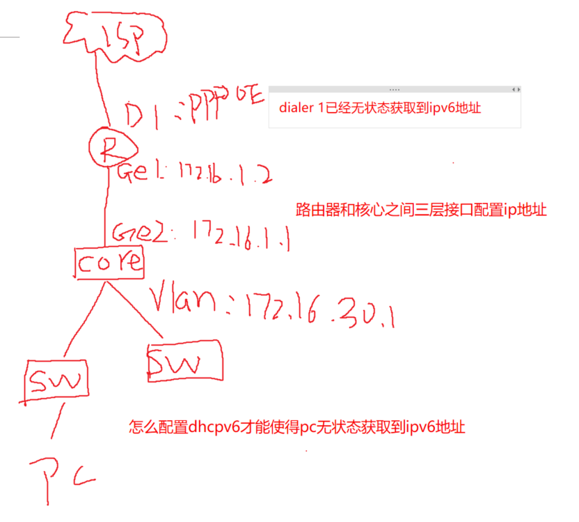

三层网络结构dhcpv6怎么配置才能使得pc通过无状态获取ipv6地址
路由器与核心之间怎么配置,用户网关VLAN30需要怎么配置

这些配置都是在核心上的配置吗,路由器上需要配什么,路由和核心之间的接口需要配置什么

问题解决没?有没有思路参考下,是不是出口设备获取前缀后,配置dhcp server,三层设备配置中继?
理论是要配置中继PD前缀,但是这个操作没有手册说明
还有就是不同品牌的设备可能不能实现功能.
解决了吗?pppoe关键是不知道上级的dhcp地址,是不是有通过接口而不是地址的方法,毕竟pppoe是点对点的线路,直接发广播应该可以的吧
