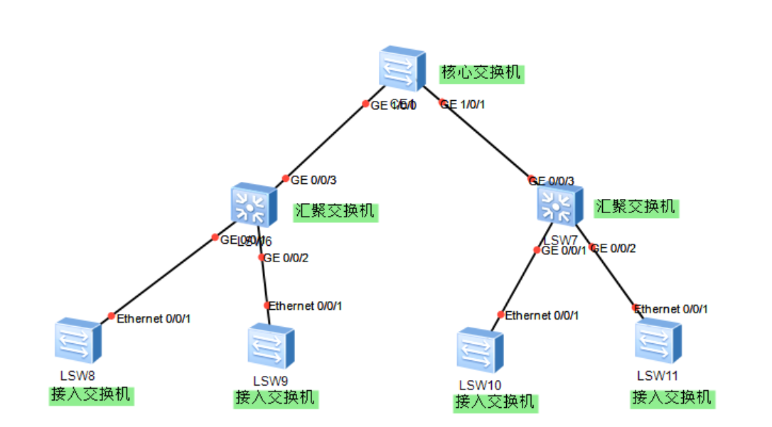

同一局域网内所有的vlan共享一个生成树应该如何规划(如下图)

华三交换机默认就是开的mstp,所有vlan共用一个实例,不用额外配置。
注意在接入交换机接终端的接口开启边缘端口和BPDU保护就行:
sys
inter g1/0/1
stp edged-port
stp port bpdu-protection enable
默认就是共享一个MSTP instance 0
不需要额外配置,默认就是共享一个生成树
