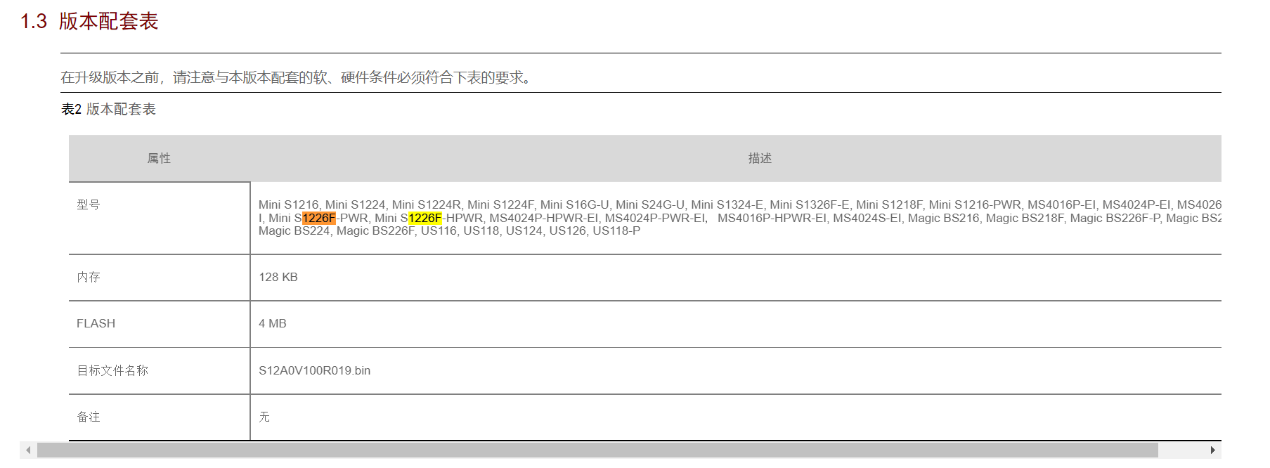

可以看下是否是MINI系列,MINI系列可以被GR路由器进行纳管,
网内没有dhcp服务器的情况下地址为192.168.0.233,
如果有dhcp服务器则会自动获取地址,
其web界面非常简单,功能很少,建议直接当作傻瓜交换机使用
相关版本参考
http://www.h3c.com/cn/d_202212/1739960_30005_0.htm
