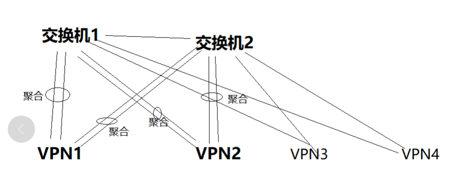

vrrp备机能不能跑业务,接在备机上的设备能够使用吗?心跳线能够透传备机上来的业务到主机上吗?

1、默认情况下不能
2、可通过vrrp结合mstp实现主备,如VPN1和VPN3为SW1主,VPN2和VPN4为SW2主来实现。
3、通过修改vrrp模式实现负载均衡,如果SW1和SW2为独立设备,注意二层环路问题。或结合MSTP实现主备。
4 个回答
粉丝:13人 关注:0人
不能
粉丝:114人 关注:1人
可以使用VRRP的负载均衡模式,一半的网关在A 设备 一半网关在B设备,这样可以利用一部分业务
粉丝:7人 关注:0人
同时用就不是主备了,是主主
需要配置mstp+vrrp
vrrp备机不能跑业务
建议使用IRF来实现虚拟化堆叠,但是需要相同型号相同版本的设备。
