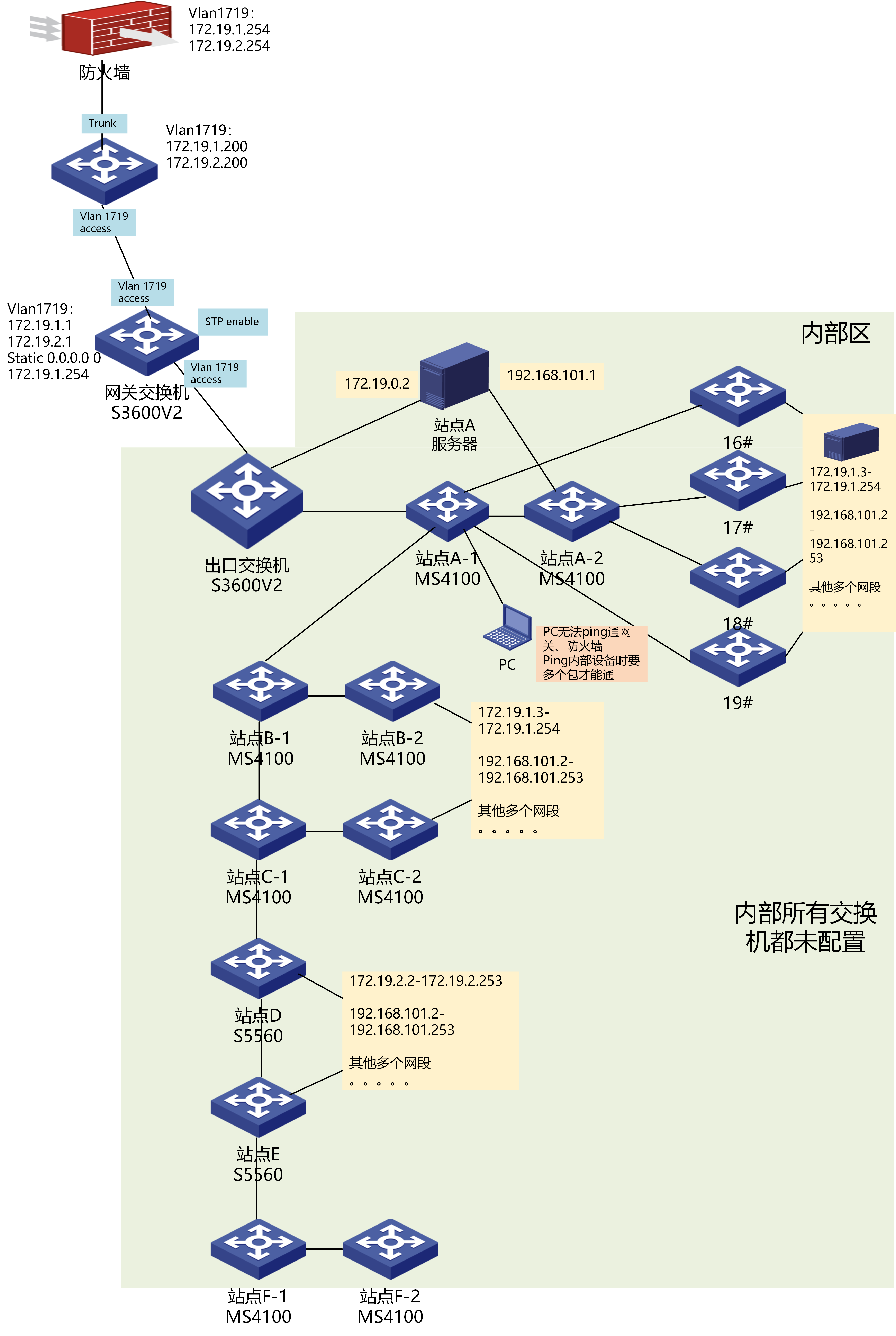

请大佬帮助 下连终端接入后 就ping不通上联的网关了
  • 0收藏,2737浏览
Karos 零段

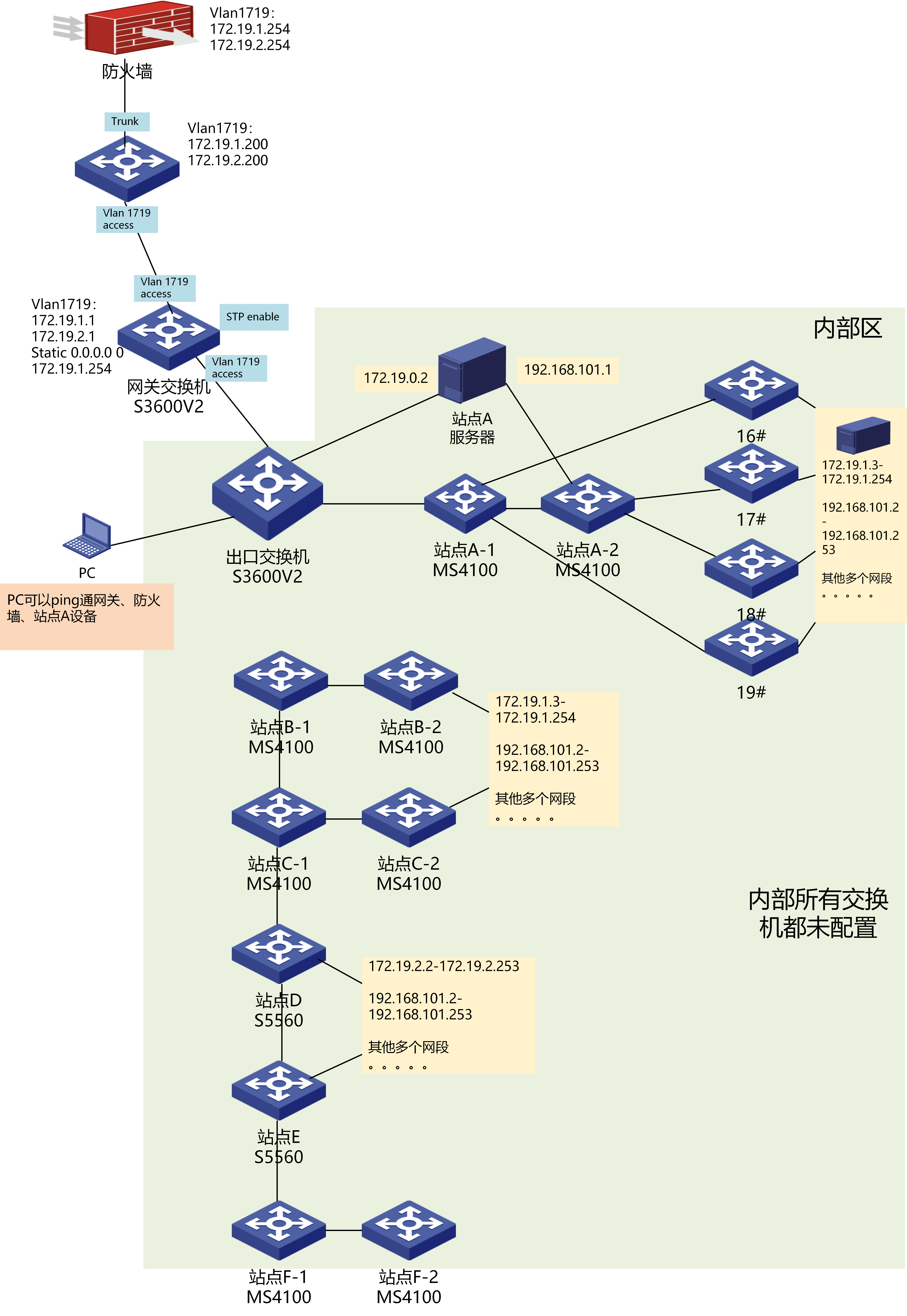

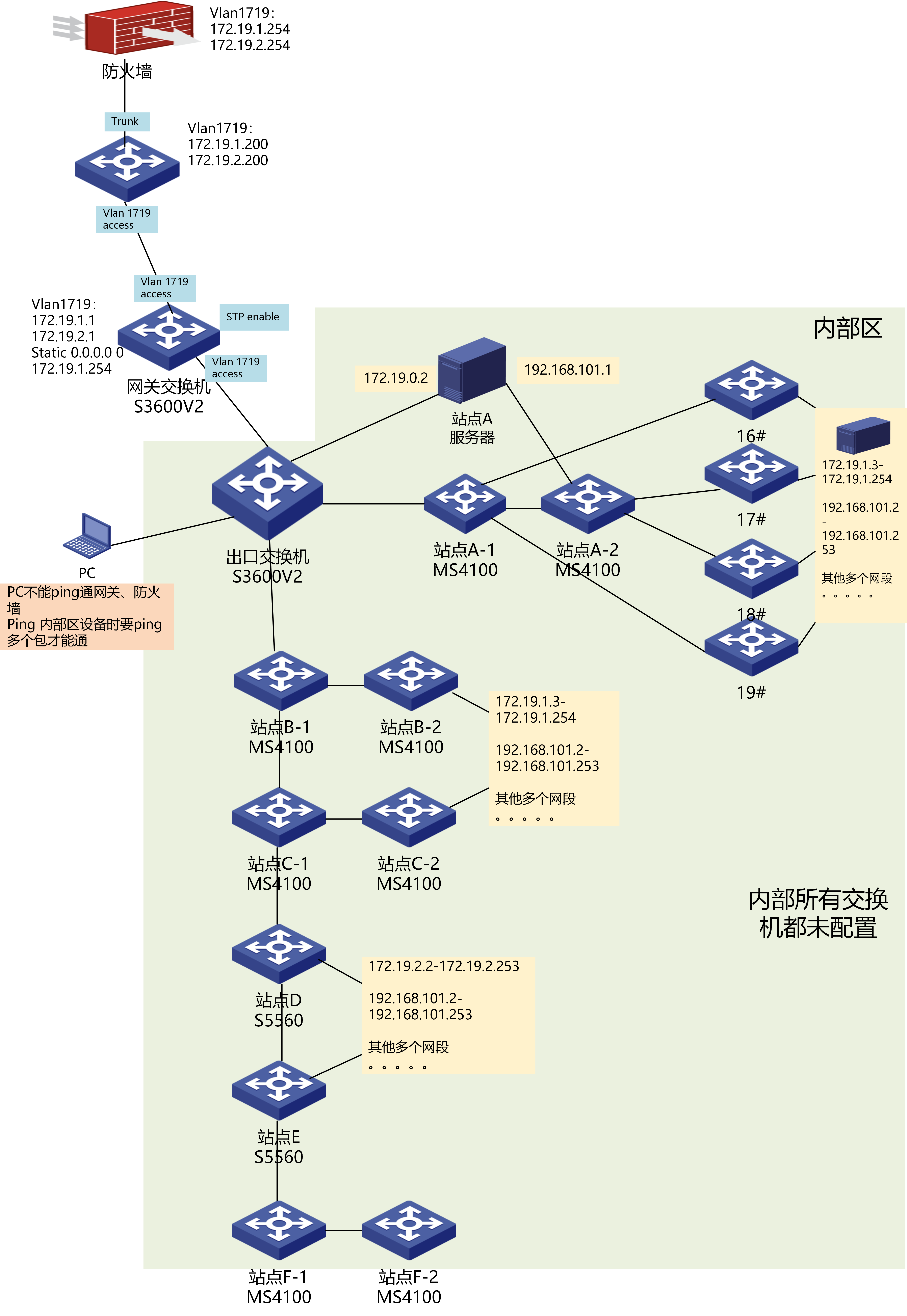

如图 一旦接上内部区域的线 就无法ping通网关和防火墙
断开至内部的线 就能ping通网关和防火墙
同时ping 内部区域的终端  经常要超时七八个包才能通
内部区域交换机都未配置  内部终端网关地址都是172.19.1.1 172.19.2.1
其他站点的情况和站点A类似 都是在站点交换机下挂多个交换机
内部终端有多个网段 现在只需要和172.19.1.0  172.19.2.0 能通讯
tracert -d跟踪下路由,看看是不是有地址冲突,或者环路
刚接上线 stp收敛需要30秒
网关在防火墙上吧,防火墙和网关不通,检查下防火墙的策略问题
