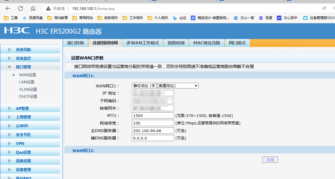

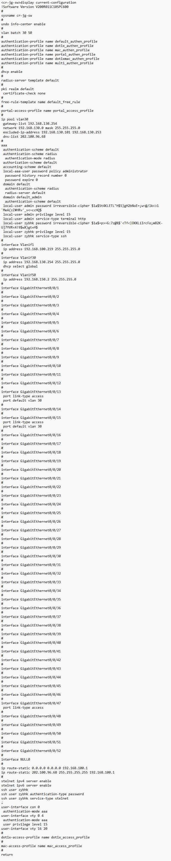

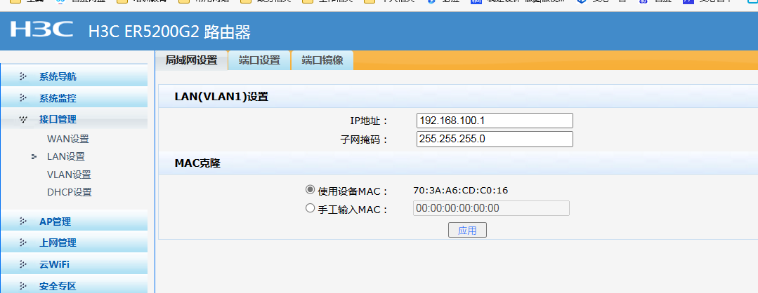

H3CER5200G2路由器做上行网关,WAN口连接运营商,默认路由0.0.0.0 0 电信网关,DNS服务器为运营商指定,开启DHCP服务,默认VLAN1,网关192.168.100.1,LAN口下联华为S5720S-52P-LI-AC设备,华为设备配置VLAN1,上联口通过acc口默认vlan1与路由器连接,ip地址192.168.100.2,网关192.168.100.1,默认路由0.0.0.0 0 192.168.100.1,配置VLAN30,开启DHCP功能,现在客户端连接华为交换机G/0/0/13口,可以获取到VLAN30 IP地址和DNSIP地址,可以ping通运营商本地IP,但是无法ping通运营商网关及DNS地址,路由器可以正常ping通运营商网关及DNS地址,配置如图
路由器需要回指路由,目的地址是vlan30网段
上nat的配置看看
那就是路由的问题

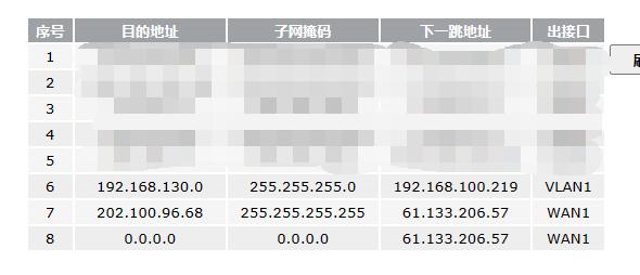

你好,麻烦看一下最后一张图,有回指路由的

看到了 路由器的路由都看下 还有nat的配置

回复zhiliao_sEUyB:
这个nat就是路由器默认的配置,截图上传不了了

回复zhiliao_sEUyB:

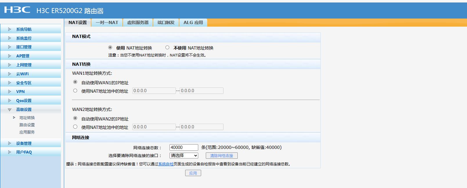

大佬 麻烦看一下,nat的配置我上传了

回复zhiliao_sEUyB:

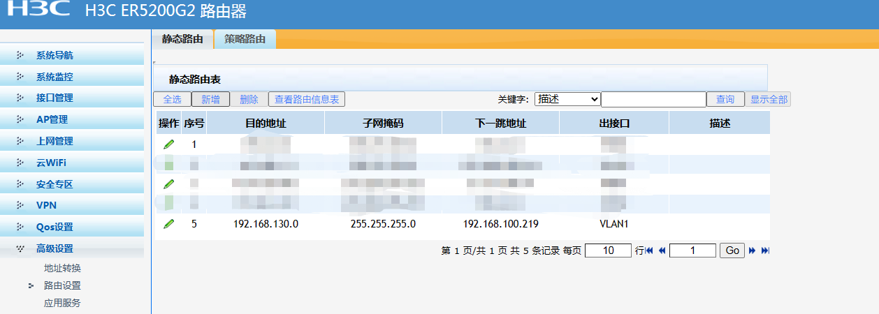

大佬,路由器的路由表我也上传了

看下所有路由
zhiliao_sEUyB 发表时间:2023-06-19
出口路由 下一跳地址没写错吧
回复zhiliao_sEUyB:
出口路由没问题的,现在把客户端直连路由器的LAN口可以正常上网,但是把路由器连接交换机,ping电信本地IP可以通,对端网关和DNS不通
zhiliao_mTaMB2 发表时间:2023-06-19
那就是路由的问题

这是NAT配置
