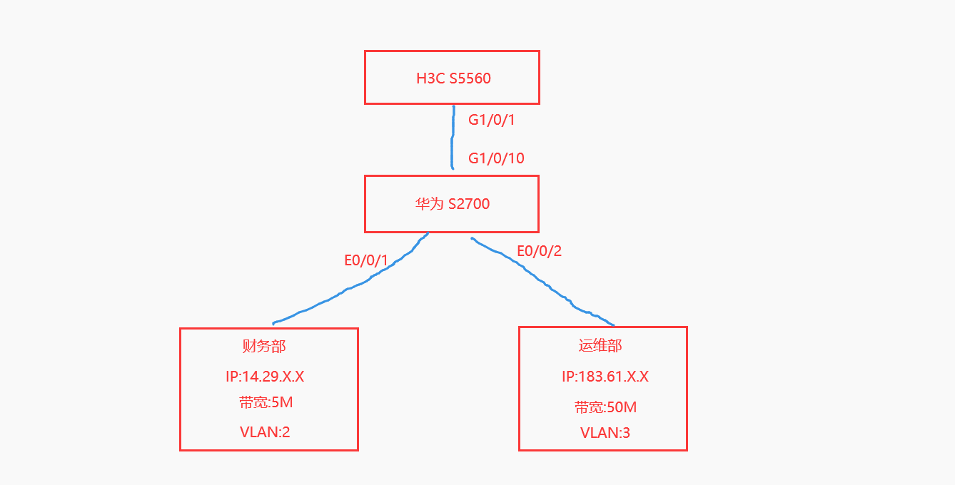

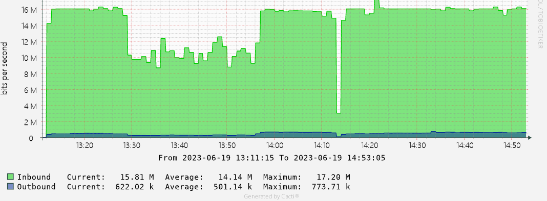

问题:公司H3C S5560三层交换机为核心,接入层为华为S2700交换机(不支持端口QOS限速),接入层交换机下有2个不同网段的IP提供出口,分别对应不同的两个部门,部门为:财务部和运维部;财务部带宽5M,运维部带宽为50M;由于接入层交换机不支持QOS限速,只能通过核心去做QOS限速,限速操作是放开接入层上联为55M,而单独对财务部门5M去做QOS限速。QOS无效果,附上财务部门的流量图如下:

你好,5560的接口1/0/1下面,限速5兆的话,应该是 qos apply policy 5m_car outbound
