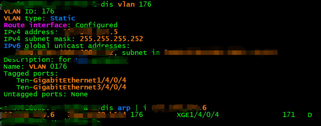

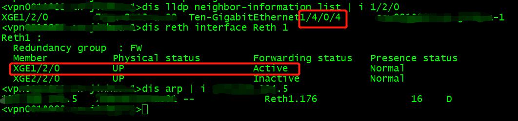

1.两台防火墙f1000fw-cmw710-boot-R9360P27做堆叠,直连两台做堆叠的交换机S12500F-CMW710-BOOT-R2713。
2.防火墙连接交换机的两个接口做主备,三层备份子接口,交换机做vlanif,两个接口为trunk模式透传该vlan,防火墙对应接口做vlan终结。
3.防火墙与交换机连接的接口供SSLVPN访问,之前一直可以用的,突然就不行了,发现核心交换机ping不通防火墙。
4.端口收发光正常,对应arp正常,安全策略也正常(全放通也不行),对比每周一次的备份配置无变化,堆叠的防火墙已开启会话同步(session statistics enable,session synchronization enable)。
