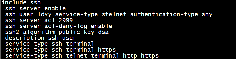

# 进入系统视图,并开启ssh服务,默认开启。

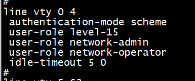

# 配置VTY接口认证模式为scheme模式(用户名+密码认证)。用于ssh登录
[H3C] line vty 0 4
[H3C-ui-vty0-4] authentication-mode scheme  //另两种认证模式为None(无密码)和Password(单密码)
[H3C-ui-vty0-4] quit

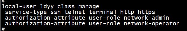

local-user视图下没有password配置
配置了不显示

[H3C-luser-ldyy] password simple 123456
选择simple,重设下密码试试
hash和simple都试过了,不显示在在local-user这个试图
zhiliao_pL9mJQ 发表时间:2023-06-19 更多>>
