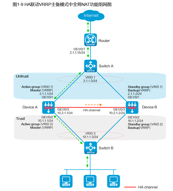

这个组网中Switch  B要不要写两条默认路由分别指向主备。或者主备防火墙通过ospf 下发默认路由

配置一条默认路由,下一跳到vrrp的虚拟地址就可以了

您好,OSPF引入默认就好了

不好意思,我看错了,你这个图swB是二层的,所以没写路由,如果是三层的那么就要写路由

看案例没有指默认,或者通过ospf下发默认

你发的这个图,写一条路由就行,下一跳是vrrp的地址,通过vrrp切换主备
