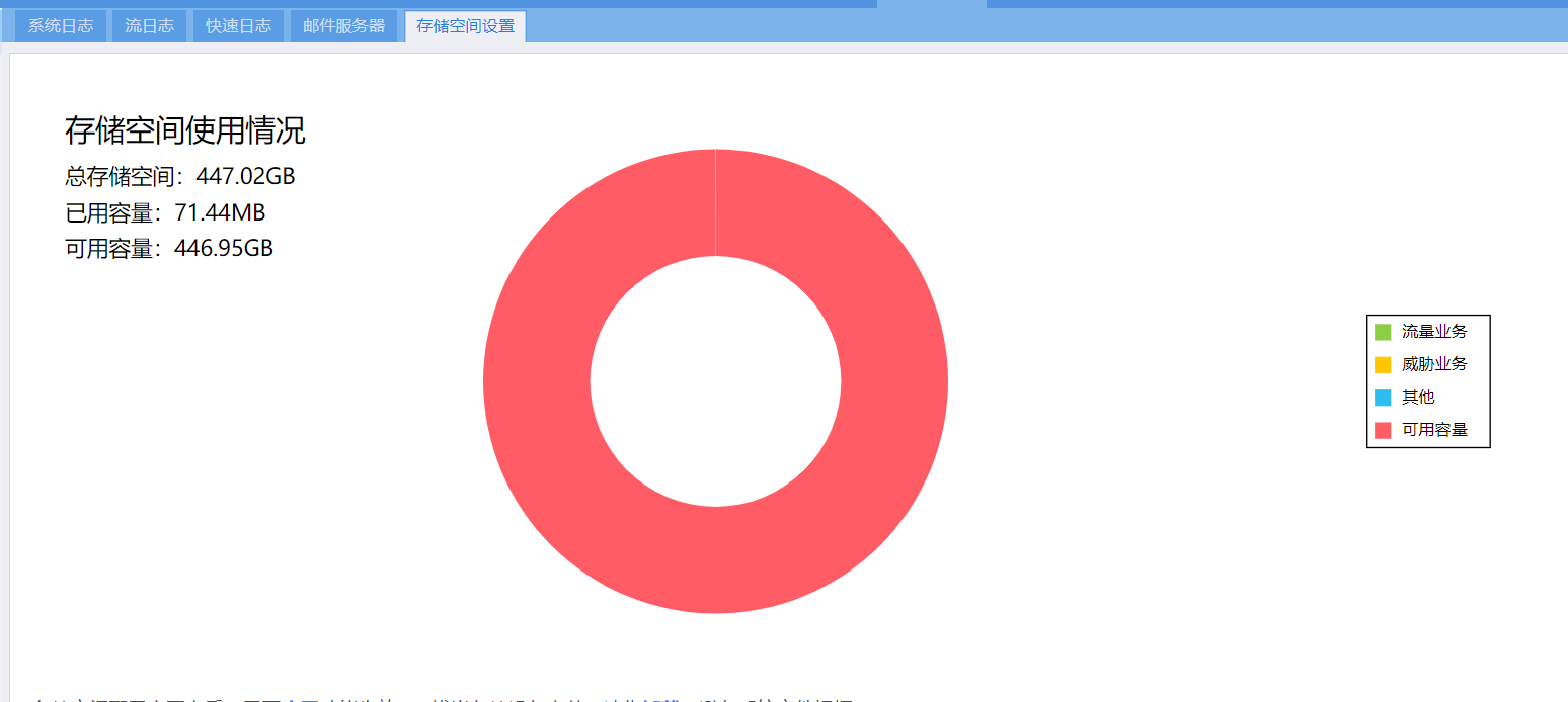

负载均衡怎么使用格式化及挂载硬盘,还有怎么查找目前我设备上面识别到了硬盘
2023-06-20提问
  • 0收藏,2100浏览
识别到了就不需要挂载了

对 web里有了 就是识别到了,不用格式化了
zhiliao_sEUyB 发表时间:2023-06-20 更多>>
web显示400多G 命令行显示只有3G
zhiliao_sHx3E 发表时间:2023-06-20
web到日志设置里看下存储空间
回复zhiliao_sEUyB:
就是下面这图片,dir显示3G多
<H3C>dir /all
<H3C>dir /all-filesystems
<L5030>dir /all-filesystems Directory of hda0: (VFAT) 0 drw- - Oct 21 2021 18:19:58 ntop_database 468736064 KB total (468662912 KB free) Directory of hdb0: (VFAT) The directory is empty. 468736064 KB total (468736032 KB free) Directory of sda0: (VFAT) 0 -rw- 6796288 Oct 21 2021 18:46:42 L5080ADE-CMW710-BOOT-R8516P2415.bin 1 -rw- 106437632 Oct 21 2021 18:46:44 L5080ADE-CMW710-SYSTEM-R8516P2415.bin 2 drw- - Oct 23 2021 09:28:28 diagfile 3 drw- - Oct 22 2021 14:23:08 dpi 4 -rw- 735 Jul 23 2021 03:09:20 hostkey 5 -rw- 1302 Jan 10 2023 15:39:42 ifindex.dat 6 -rw- 6797312 Jul 23 2021 03:07:38 l5080ade-cmw710-boot-r8504p41.bin 7 -rw- 94158848 Jul 23 2021 03:07:38 l5080ade-cmw710-system-r8504p41.bin 8 -rw- 1268 Jun 20 2023 10:35:24 lauth.dat 9 -rw- 0 Nov 02 2021 11:23:38 lauthnetwork.dat 10 -rw- 111720 Oct 22 2021 09:28:42 lbispinfo_v1.5.tp 11 drw- - Oct 21 2021 18:48:18 license 12 drw- - Oct 23 2021 09:28:28 logfile 13 drw- - Oct 22 2021 14:25:12 pcap 14 drw- - Jul 23 2021 03:09:20 pki 15 drw- - Jul 23 2021 03:09:10 seclog 16 -rw- 591 Jul 23 2021 03:09:20 serverkey 17 -rw- 7116 Jan 10 2023 15:39:42 startup.cfg 18 -rw- 122529 Jan 10 2023 15:39:42 startup.mdb 19 drw- - Oct 21 2021 18:48:24 versionInfo
我这样算是识别到了吧,不用再格式化了
