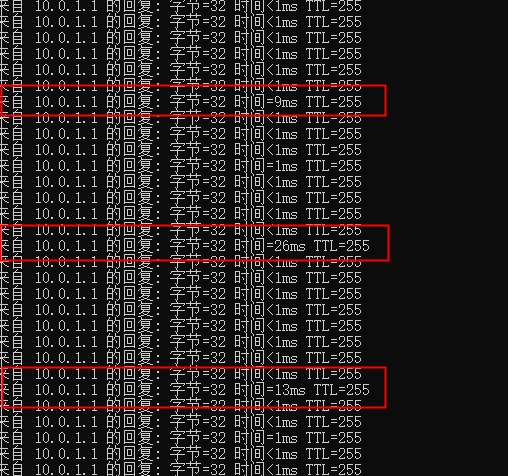

S5560 里面配置了vlanif 1作为接入终端的网关,现在ping这个网关延时高,偶尔丢包,ping接入的终端反而正常,什么问题

正常的,ping设备需要上cpu处理的
设备有ping保护,所以可能有时出现延迟大的情况

这个延迟很正常,另外,不建议用vlan1作为网关。
回复涅磐枪花:
vlan 1作为网关本身就会有一些无用的报文占用带宽导致延迟,再就是终端到网关也本身就有一定的延迟,这个关不掉的,关键是你这个延迟是正常范围内的

这个正常的,网关是icmp是cpu处理的,只要途径的ping延迟不高就行了
