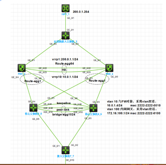

问题:
1. m-lag 成员接口无法建立,配置完全按照原文
2. Bridge-Aggregation 可以对接 Route-Aggregation 吗?
关闭一致性检查试试
回复wahaha11:
模拟器的问题,估计后续版本能修复
zhiliao_sEUyB 发表时间:2023-06-20 更多>>
谢谢,可以了; 请问后面遇到这类问题该怎么排查呢? 为何得开一致性检查呢?能讲讲吗?
wahaha11 发表时间:2023-06-20
用debug也查过了,没有报配置不一致的错误,不知道后续遇到这类问题该如何解决,还是只有模拟器有这种问题呢?
回复wahaha11:
模拟器的问题,估计后续版本能修复
粉丝:44人 关注:0人
模拟器的话,是有bug 的,M-lag/Drni都有一些bug
