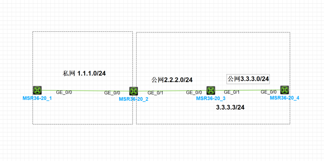

请教一下关于路由走向的问题。如图用R1,R2模仿内网。R2,R3,R4模仿外网。在R1上配置默认路由指向R2,R2上配置默认路由指向R3。为什么直接用R1ping 3.3.3.3 ping不通,而在R2 G0/1口做了NAT就可以ping通。我想的是,没做NAT转换之前,R1ping3.3.3.3,R1有默认路由会先到R2,到了R2,R2也有默认路由会到R3。

问题只有一个,你R2没做nat时候,R3没有R1的回程路由呀,
那么就是基本的静态路由问题了,所以它不通。
除非你在R3上写去往R1的路由,下一跳抛给R2的G0/1的IP。(R2没做nat的话。)
PS:R2的G0/1做了nat时,R1去ping  R3,相当于R2把1的IP翻译成了R2的G0/1的IP,也就是等于是R2在pingR3,而R2、R3是直连路由所以能通。
