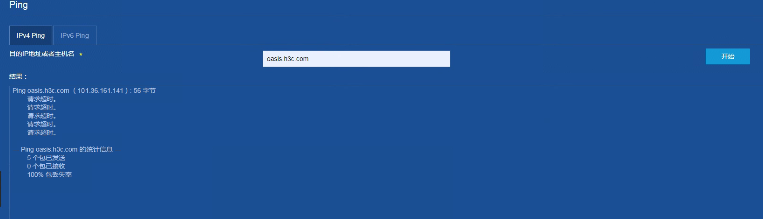

S5024PV5-EI-PWR目前ping云简的域名是可以解析出来ip但是显示丢包怎么办,之前看说要配置静态路由,是要在交换机配置还是什么,能否把配置方法说一下,交换机ip:192.168.2.233 路由器ip:192.168.2.1
不通呀,ping这个地址试试
可以了,因为没有配置静态路由,配置了一个缺省路由就可以ping了,感谢

目前ping:oasis.h3c.com这个地址是显示ip出来了但是是丢包状态

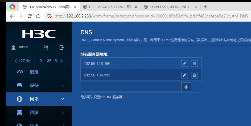

ip通的话 配置一下DNS

ping那个ip也是超时
zhiliao_2Nqbq1 发表时间:2023-06-20
配置DNS了吗 配置一下
zhiliao_sEUyB 发表时间:2023-06-20

回复zhiliao_sEUyB:
配置了

内网搭建的 DNS服务器么? 配置运营商的DNS试试
回复zhiliao_sEUyB:
还是不行

zhiliao_2Nqbq1 知了小白
这个是DNS
