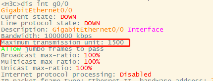

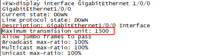

直接查看接口就行
粉丝:8人 关注:22人
三层口或vlan虚接口可以查看
参考
