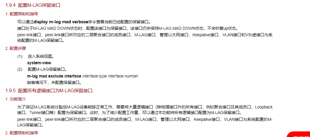

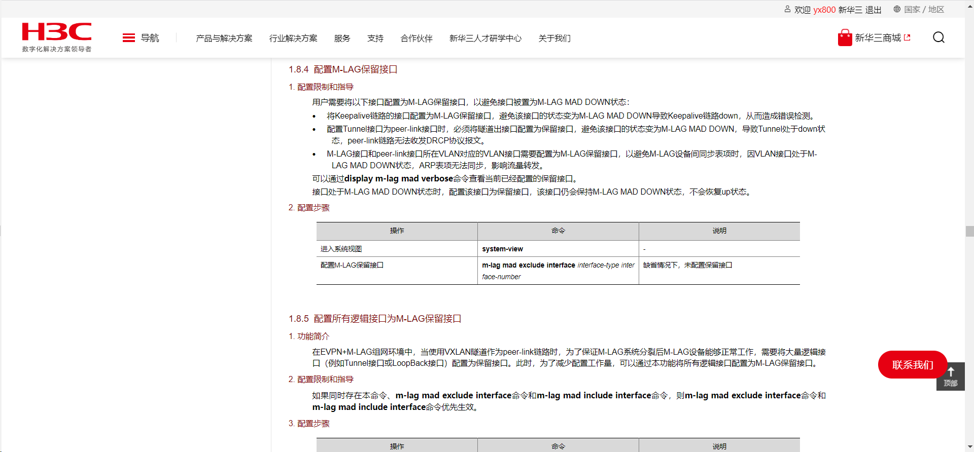

参考文档:https://www.h3c.com/cn/d_202208/1659245_30005_0.htm#_Ref524361564
M-LAG(跨设备链路聚合)需要配置一些接口为保留接口,以避免在M-LAG系统分裂后导致接口的状态变为M-LAG MAD DOWN。保留接口包括以下几种12:
  • Keepalive链路的接口,用于检测邻居状态和双主检测。
  • 用于双主检测的独立链路接口,建议使用主接口作为双主检测链路接口。
  • 用于V-STP的VLANIF接口/VBDIF接口,需要保证peer-link接口不允许通过该VLAN。
您可以使用以下命令来配置M-LAG保留接口:
  • m-lag mad exclude interface <interface-type> <interface-number>:将指定的接口配置为M-LAG保留接口。
  • m-lag mad exclude all logical-interface:将所有逻辑接口配置为M-LAG保留接口。
