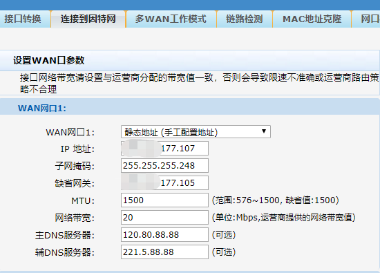

2,WAN1端口配置的IP是111.111.177.107。

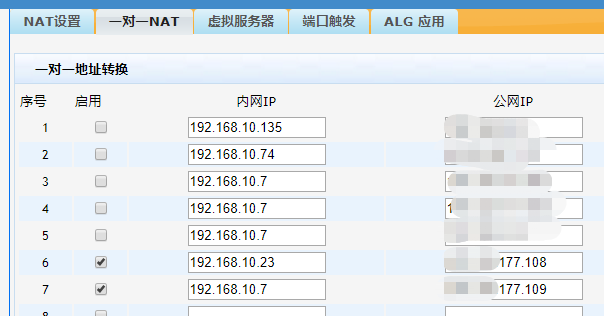

3,配置一对一NAT,192.168.10.23对111.111.177.108,192.168.10.7对111.111.177.109,出口都是WAN1。

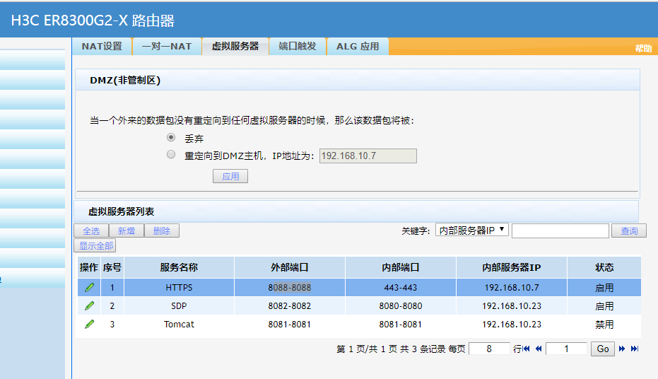

4,设置端口映射,192.168.10.7 8088对443,192.168.10.23 8082对8080。
5,外网访问111.111.177.107上的8088和8082都可以正常访问。

111.111.177.108,111.111.177.109已经配置了一对1nat,不能在映射了
一对一NAT:将局域网内主机的IP地址一对一转换为指定的公网IP地址,即对应主机访问因特网时有自己的公网IP地址。在这种方式下,局域网内的其他主机及因特网上的主机都可以通过访问对应的公网IP地址来访问该主机。
谢谢!请问如何才能使111.111.177.108:8082到192.168.10.23:8080?配置策略路由吗?我试过也没有成功。
Alan Luo 发表时间:2023-06-21
Alan Luo 知了小白
谢谢!请问如何才能使111.111.177.108:8082到192.168.10.23:8080?配置策略路由吗?我试过也没有成功,请教一下怎么写。
