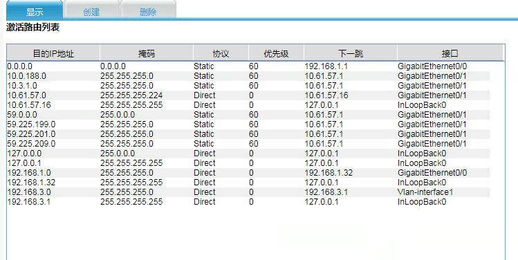

是什么类型的vpn?如果是l2tp,可以考虑地址冲突,如果是跨网段,就需要考虑回程路由
zhiliao_F8hgax 知了小白
是这样的,服务地址(https://111.205.49.46),这个地址应该走GigabitEthernet0/0口,路由器
nat配置如下:是啊!不知道是怎么回事,原本VPN应该走外网口,但网页打不开,只有关闭了内网才行,应该是路由设置的问题,但不知道怎么写。
这个属于深信服的产品,如果是SSL VPN的话,可以参考这个链接进行排错https://zhiliao.h3c.com/theme/Chart?chartSearchKey=SSL
哟,深信服的vpn,g0/1是你的内网接口,g0/0是你的外网接口
你关闭g0/1操作我有点看不懂,而且你为什么会有去往内网口的公网IP地址的明细路由
