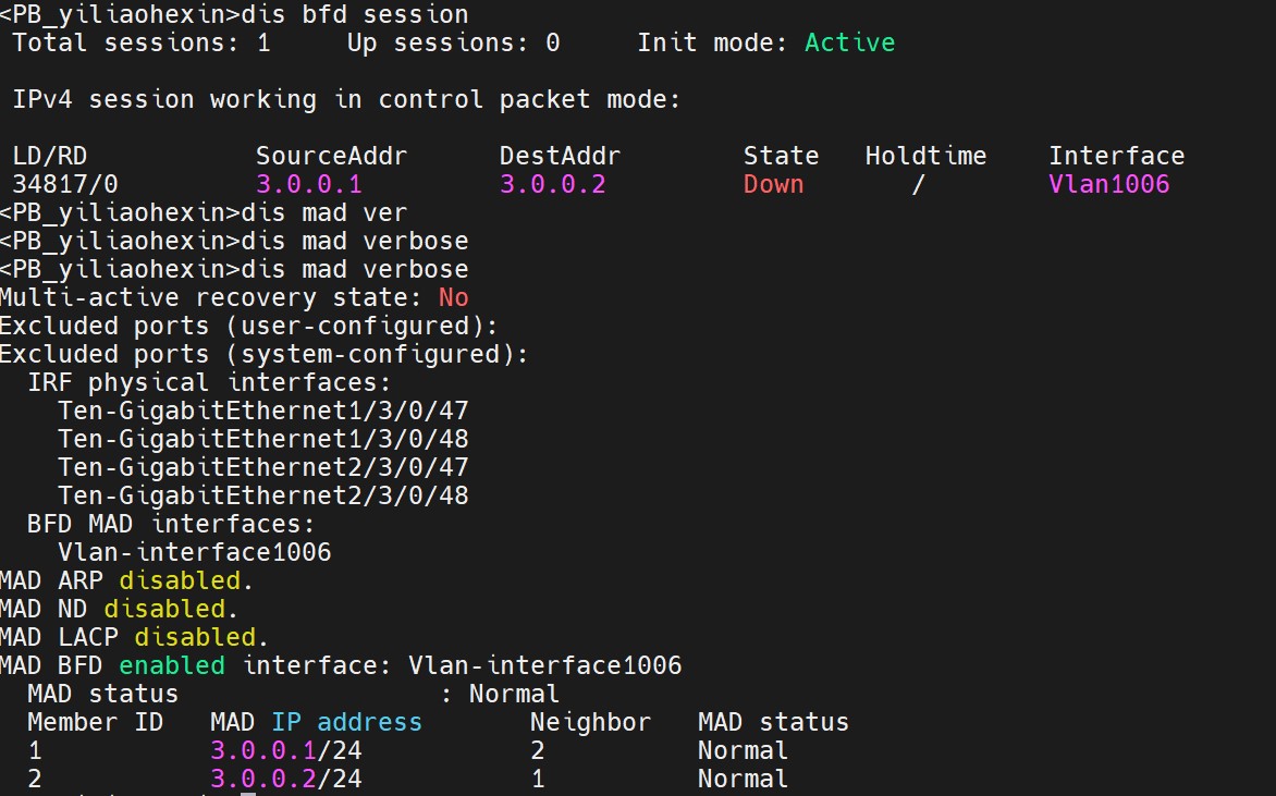

为irf建立了BFD MAD,但不知到是否建立成功
2023-06-22提问
  • 0收藏,1780浏览
waley 零段
state显示的是down,mad status是normal。正确的状态应该什么样子的,网上查了也只是说怎么看,没说什么状态下是正确或者错误。
粉丝:11人 关注:0人
正常就是down的,你这个是正常的,只有堆叠分裂了,state才会up
