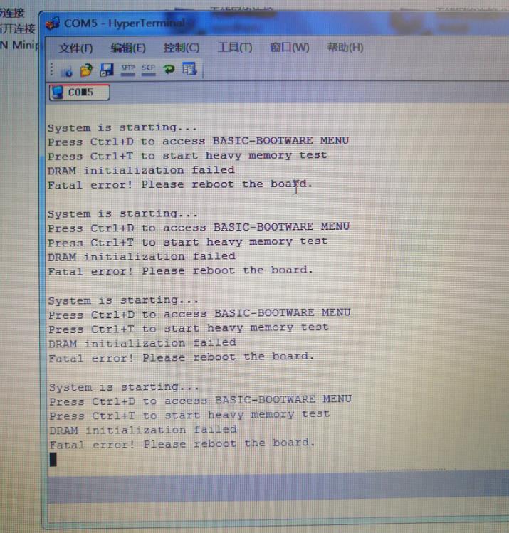

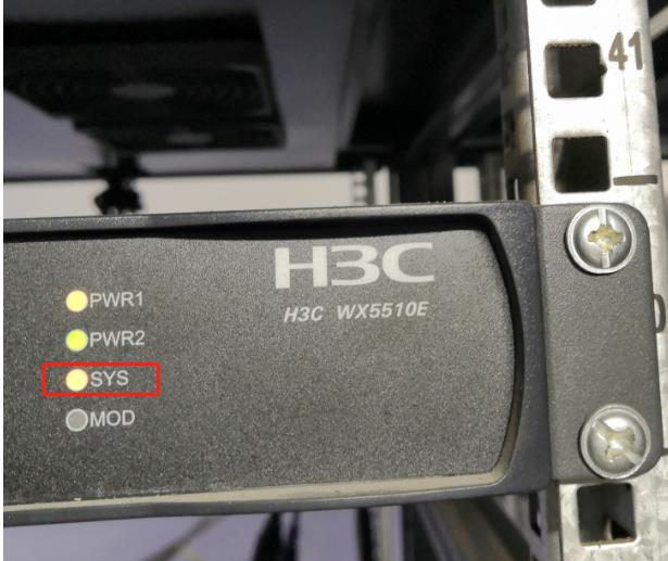

问题描述:断电重启后机器无法进入系统,面板SYS灯橙色状态。
连交换机配置线进去看一直循环提示以下内容
以上问题是硬件问题还是软件系统问题,请大神帮忙解答下

大概率是硬件故障了,没过保找400看一下
买相同型号AC二手设备替换的话,license走迁移,不过得先把机器修好

挂了机器坏了。只能买新的啦
zhiliao_so7twM 知了小白
报废,请更换新的机器。
