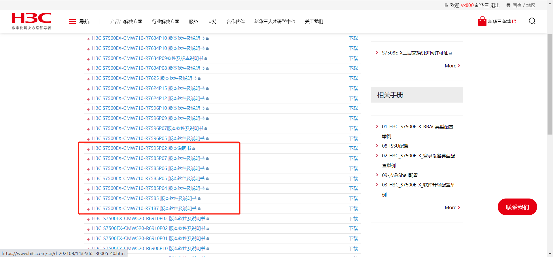

40/100G板卡 LSQM1CQGS12SG0在s7510e-x 软件7577p06  上适配吗?我给我的s7510e-x 软件版本7577p06  配了一块 40/100G板卡 LSQM1CQGS12SG0,板子启动正常,可以使用,但是  交换机总是发警告,说请检查这块板子,因为这个板子和交换机都停止服务了,我找不到7577p06的帮助文档,在百度可以搜到华三官网有,但是打开就找不到,估计停止个服务把文档下架了,我的问题是,这块板子适配这个机器吗?能提供一个我交换机软件7577p06版本的说明文档吗? 1687667388097.jpg

给个邮箱把,官网没有这个版本(见截图),建议升级到最新版本

你给个邮箱,给你对应版本的软件版本说明书;版本升级的话,你去看第12章节12 技术支持 附录 A 本版本支持
