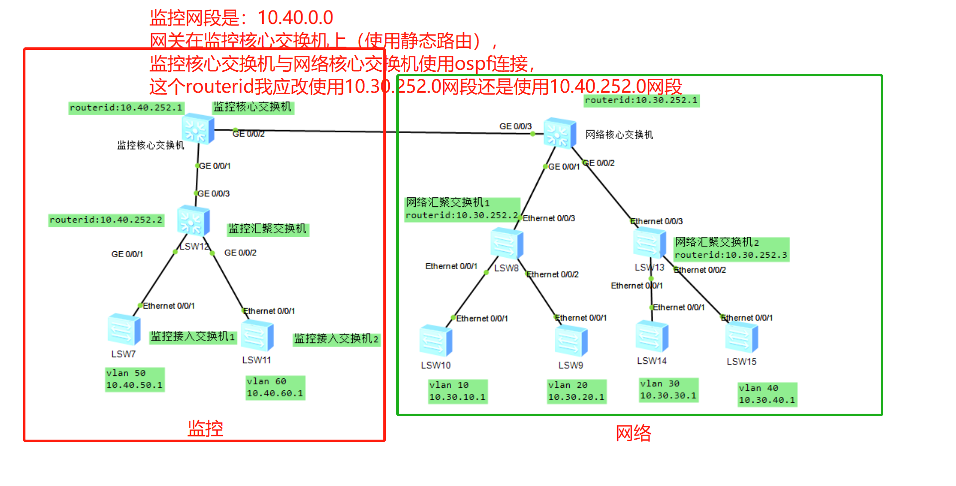

监控网段与网络网段不相同,这个routerid是否是延用网络的还是单独新划分,我们网络架构如下图,监控流量是否会到网络中,这样设计是否合理。

换个思路,监控核心相当于另一个汇聚。
右图使用的是MA网线,监控核心上也配置一个10.30.252.X段的地址和右图的核心互联
监控的流量不会到右边的网络中。
2边使用各自的使用不同的管理网段,后面方便管理控制。也便于网络扩展,区分网络,二层是MA网络建立连接较慢,需要down、int、2-way、exstart、loading、exchange、full 七种状态,需要选举DR BDR,网络变化时可能会造成整个网络的波动

我明白您的意思,这样网络架构设计是否合理,这个网络业务是10.30.0.0与监控10.40.0.0是可以的吧,2个网络的管理vlan地址是否也要分开来。
温暖或倒影45 发表时间:2023-06-25
这样设计没问题的。 如果想2个网络的管理vlan地址是否也要分开来,最好配置成三层互联
一起吹过的风 发表时间:2023-06-25
2个管理vlan分开来配置有什么好处,二层互联与三层互联有什么区别?

只有网络这部分主动访问监控这个段才会产生流量
其它时候只交互你的路由信息
只要路由通,就可以通啊
zhiliao_KAQOXz 发表时间:2023-06-25 更多>>
监控管理vlan与网络管理vlan分开来有什么好处,如果想在网络一台电脑上远程监控的交换机,可以远程不。
只要路由通,就可以通啊
