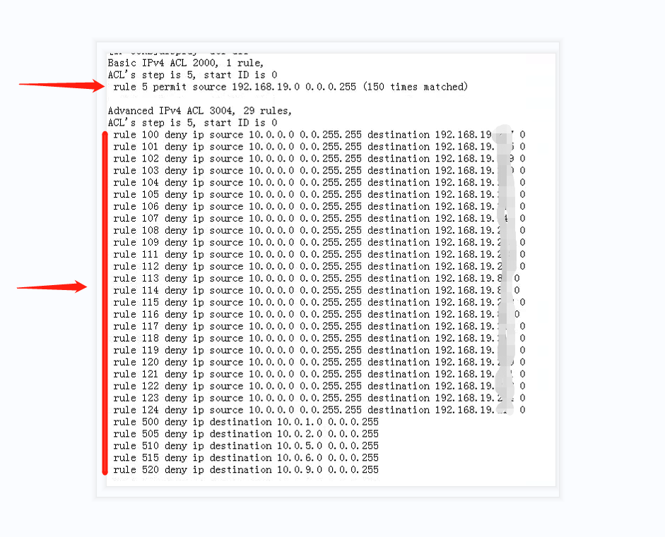

acl 2000,第一条rule 5 permit source 192.168.19.0 0.0.0.255    加上以后其他ip就无法访问了,证实了末尾有deny any。
但是acl 3004,前几条rule 100-rule 500,都是deny,再加上末尾deny any,岂不是所有都deny了吗?但是其他的ip也还能访问。这怎么解释?

首先,你的ACL末尾并没有deny any any,而是deny ip destination xxxx
其次,acl的使用需要结合具体使用方式和调用的位置及方向:
有以下两种实现方式。
1.软件ACL:针对与本机交互的报文(必须上送CPU处理的报文),由软件实现来过滤报文的ACL,比如FTP、TFTP、Telnet、SNMP、HTTP、路由协议、组播协议中引用的ACL。
2.硬件ACL:针对所有报文,通过下发ACL资源到硬件来过滤报文的ACL,比如流策略、基于ACL的简化流策略、用户组以及为接口收到的报文添加外层Tag功能中引用的ACL。
两者主要区别在于:
1.过滤的报文类型不同:软件ACL用来过滤与本机交互的报文,硬件ACL可以用来过滤所有报文。
2.报文过滤方式不同:软件ACL是被上层软件引用来实现报文的过滤,硬件ACL是被下发到硬件来实现报文的过滤。通过软件ACL过滤报文时,会消耗CPU资源,通过硬件ACL过滤报文时,则会占用硬件资源。通过硬件ACL过滤报文的速度更快。
对不匹配ACL的报文的处理动作不同:
1.当使用软件ACL时,如果报文未匹配上ACL中的规则,设备对该报文采取的动作为deny,即拒绝报文通过;
2.当使用硬件ACL时,如果报文未匹配上ACL中的规则,设备对该报文采取的动作为permit,即允许报文通过。
另外,还需要结合ACL的source和destination还要结合调用的位置和方向是inbound还是outbound。
