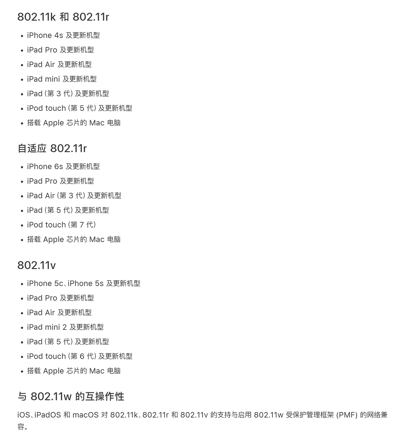

根据资料 这两年的苹果设备都应该是支持802.11k/r/v的 为啥在系统里查是说是不支持呢 该怎么弄?

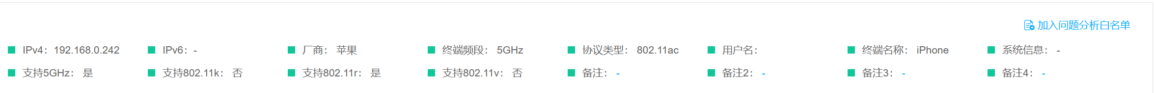

云简里面查询终端情况提示苹果终端不支持802.11k/r/v,而且不停提示协商速率低要重联,频繁重联后就进动态黑名单了。

协议漫游是AC和终端双向的,AC也需要开启802.11k  802.11v才能看到对应状态;
开启配置参考
http://www.h3c.com/cn/d_202212/1742550_30005_0.htm#_Toc122095575
终端协商低:
看下加密类型,只用ccmp,不要用tkip;如果加密类型选择了tkip和ccmp选项,终端有时会用tkip进行协商,协商速率就很低
