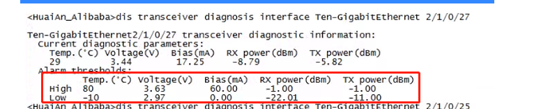

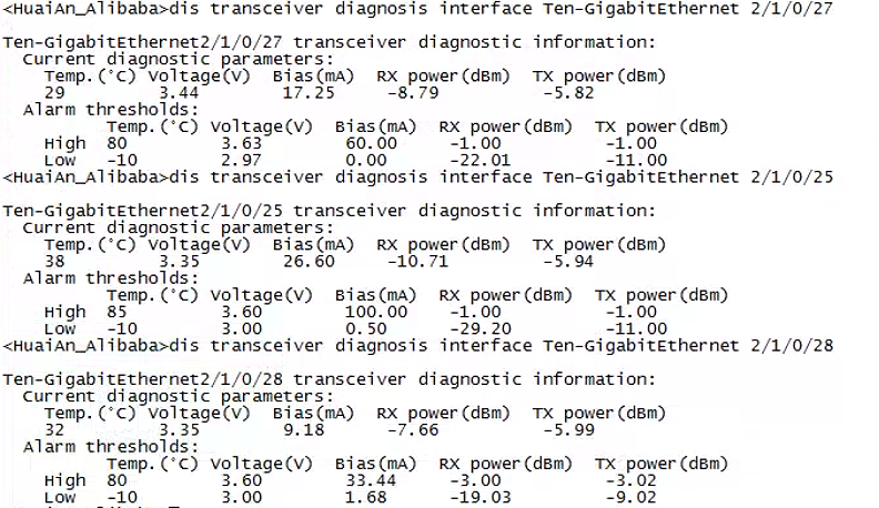

dis transceiver diagnosis interface Ten-GigabitEthernet 1/0/26
发送和接收数值多少算正常?
在正常值内,这里有范围参考:
在high和low之间就是正常的,越靠近中间值越正常
