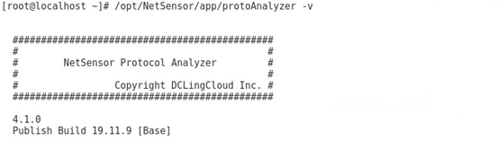

1.1.2  查看探针版本号
(1)        执行/opt/NetSensor/app/protoAnalyzer –v命令,查看高级探针后台版本号,如图9-2所示,后台版本号为4.1.0 Publish Build 19.11.9 [Base]。
图1-1 升级前后台版本号
