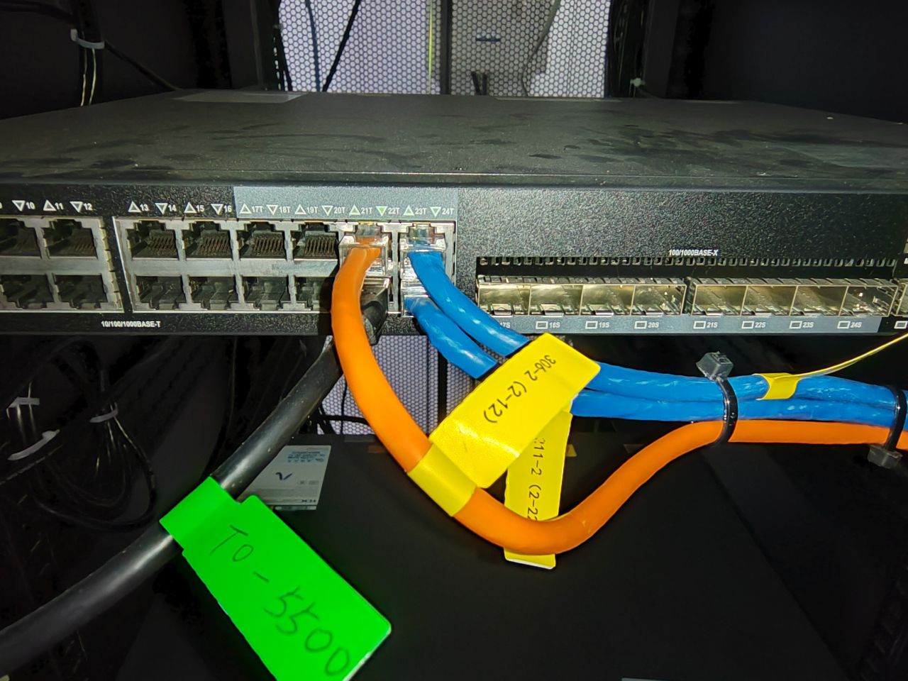

18到24口是光口,标识S口。S口是什么口,就是光口的意思吗?
另外,要想使用这些光口,是否要在对应的以太网接口,输入combo enable fiber 命令用来设置以太网接口的介质类型为光口模式?

17~24这几个口,只能选择用光口或者电口。
比如,你17号口如果插了网线,则同为17号的光口,就会无法使用,如果你手动开启17号光口
,则,17号网口就会自动关闭。
这一段接口,就是只能让你选择其中一种使用,不能两者同时使用,
粉丝:1人 关注:14人
光电复用口  只能选择一种使用
例如:如17口使用电口类型就不能使用光口
combo enable fiber   使用介质类型为光口模式
