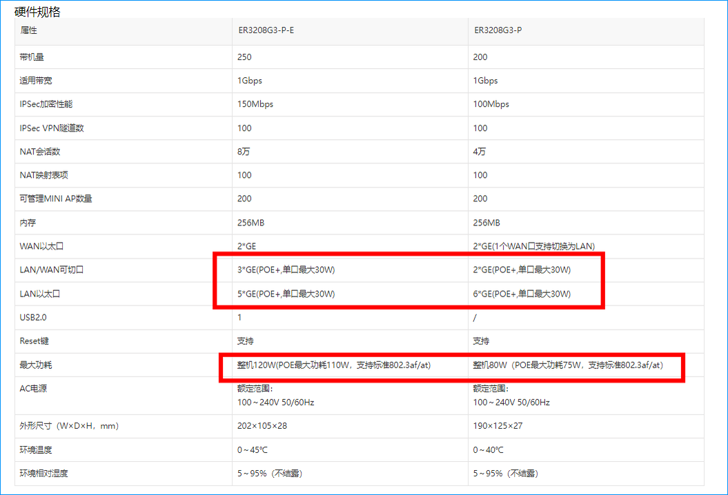

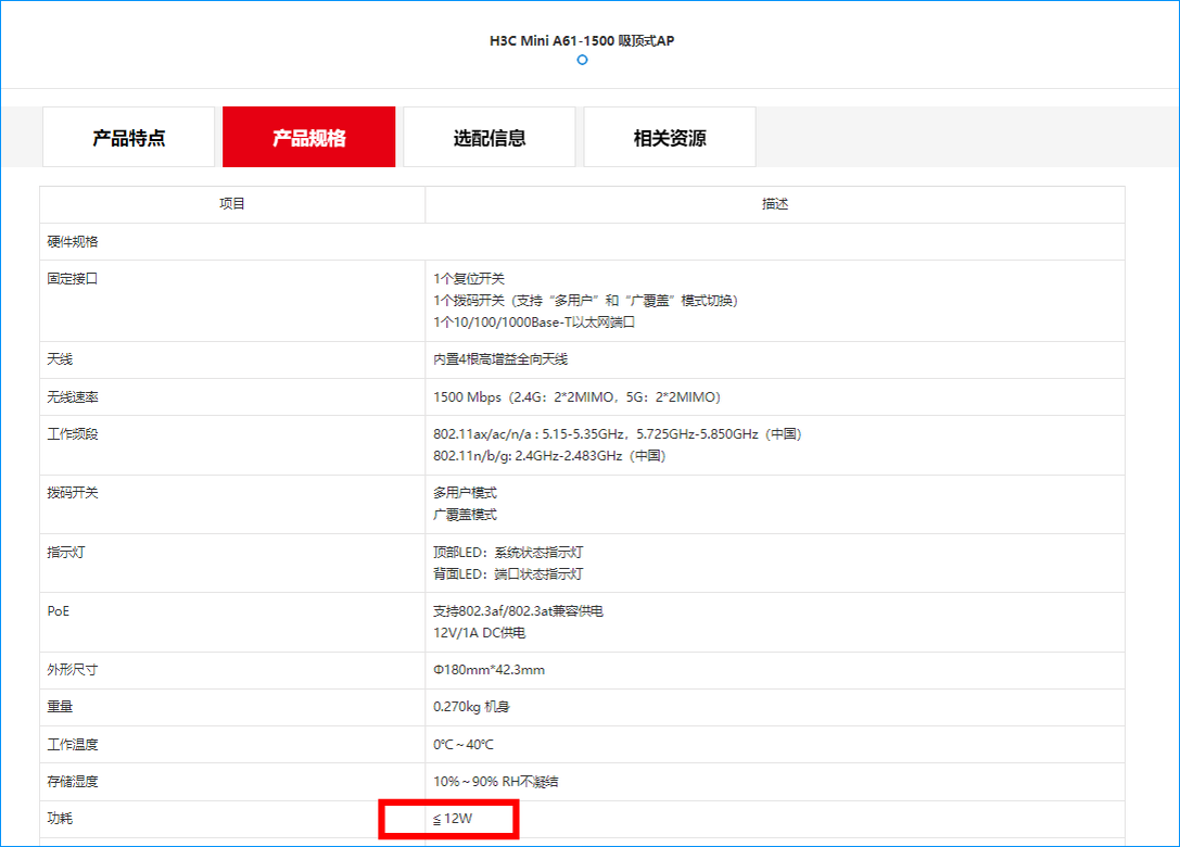

1、请问下ER3208G3路由器同时能带8台MINI A61-1500的AP吗?
2、8个MINI A61-1500的AP需要搭配哪款POE交换机合适?
3、ER3208G3路由器可以匹配哪些型号的AP?

无线AC管理Mini系列无线AP规格
表5 无线AC管理H3C Mini系列无线AP规格列表
ER G3系列路由器
支持管理Mini AP列表
支持管理Mini AP最大数量
备注
ER3200G3
MINI-A20
Mini A20-E
MINI-A20-G
Mini A20-E-G
MINI-A21
Mini A21
Mini A21-E
MINI-A31
MINI-A50
Mini A50-E
MINI-A51
Mini A51
Mini A51-E
Mini A60
Mini A60-G
Mini A61
Mini A61-E
Mini AX51-E
Mini AX60
Mini AX61
Mini AX71
Mini AX60-S
Mini A60-E
Magic BA3000L
Magic BA3000C
Magic BA5400C
200
无
ER3208G3
200
无
ER3260G3
300
无
ER5200G3
300
无

ER3208G3整机POE输出功率可以直接满足8个MINI A61-1500的接入 可以直接无需另接POE交换机。POE交换机普遍比普通交换机贵,还不如AP都接在路由器上,买普通交换机接PC和其他终端。
