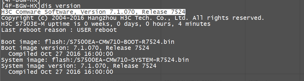

S7503E-M升级失败加载镜像文件失败,进入bootware界面,这个是什么问题。从7524升级到7634P11

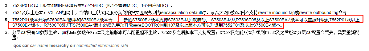

7634P11软件版本说明书里有写,要先升级到7536p05版本过渡,再升级到最新版本

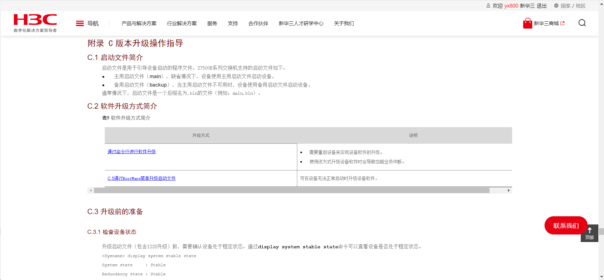

根据这个指导书操作一下:
https://www.h3c.com/cn/d_202305/1848388_30005_40.htm#_Toc135039686
那就根据这个指导书操作一下

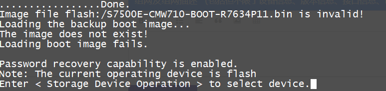

那我现在boot界面还可以退回原来版本进入命令行界面吗
奇怪的帅哥 发表时间:2023-06-26
你按了CTRL B进来得吗?还是重启后之间进到这个界面?
z6Kl9 发表时间:2023-06-26
回复z6Kl9:
重启之后直接进到这边的
那就根据这个指导书操作一下
如下图

你先看下这个7634P11版本说明,注意事项的第五条,建议先刷个中间版本,启动后,再刷这个最新版,
可以的,按照你原来的方式,或者你在那个镜像下载页面,往下拉,有好几种刷机方式,
悲剧塔 发表时间:2023-06-26
