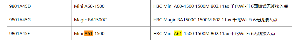

MER5200是否支持MINI A61-1500
2023-06-26提问
  • 0收藏,1304浏览
H3C MER5200交换机,内置AC管理器,可以管理mini系列的AP。公司现在接了1台mini A20,2台mini A50,插上POE交换机供电,在路由器管理界面里面都能看到。今天买了mini A61-1500,插上以后绿灯亮,但是路由器管理界面里面看不到这个设备,也搜不到wifi信号。请问是什么问题。

那是支持的啊
zhiliao_sEUyB 发表时间:2023-06-26
检查下网络吧,设备得能获取到IP

问题总算解决了,方法就是:把路由器重启,然后就找到新的AP了。 当然看起来简单,但是找到这个办法真是花了很久。我是各种咨询电话、微信公众号联系了一通也没找到解决办法,实在是没办法了,我尝试重启一下路由器,结果就好了。真是怪事,其他几个AP,我拆下、接上,管理界面里面都能看到,就是新买的这个A61看不到,非要重启一次才行,真是验了一句话“重启能解决90%的问题”
