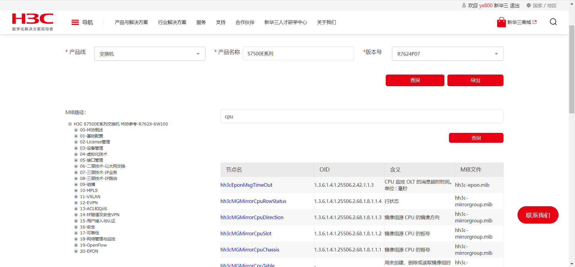

查询一下吧:
https://www.h3c.com/cn/BizPortal/QueryMIB/cn_index.aspx
z6Kl9 九段
粉丝:81人 关注:2人
你看一下当前交换机的版本,
