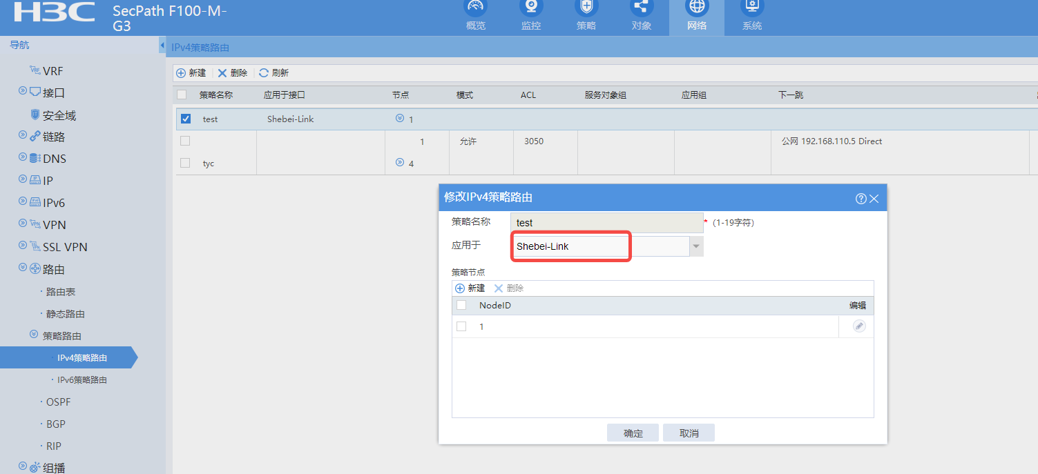

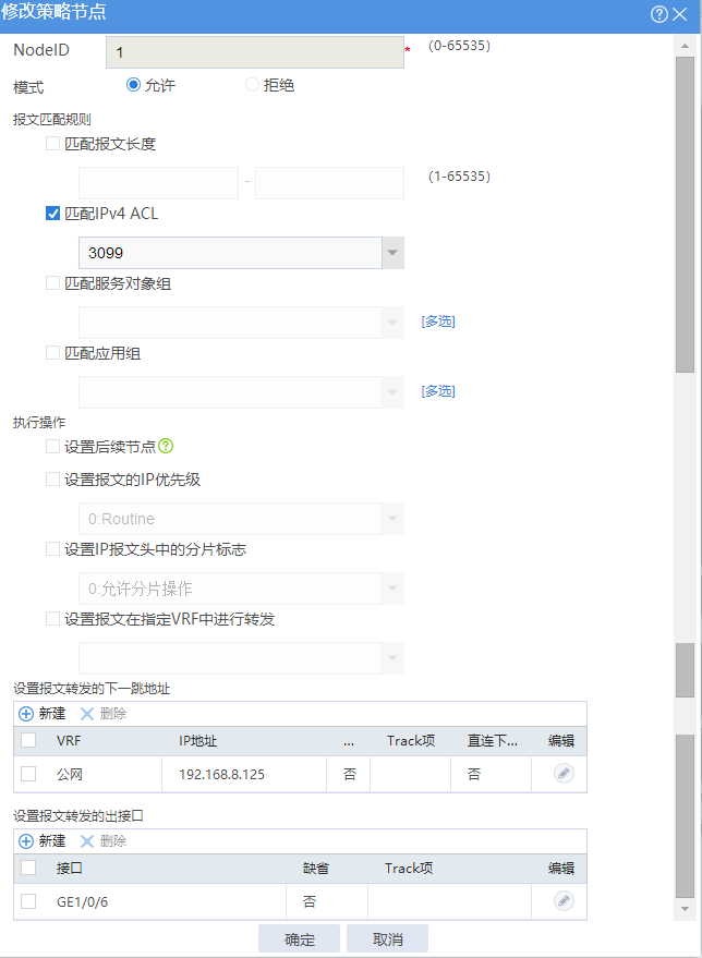

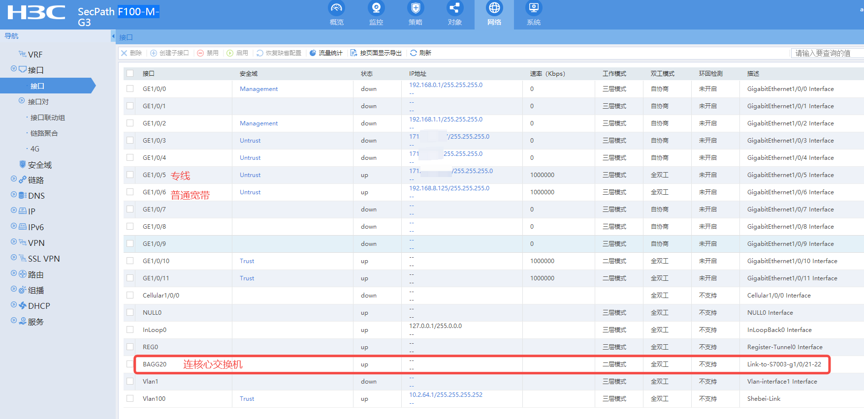

公司有台型号F100-M-G3的防火墙,一条专线接在防火墙g1/0/5口上,还有一个普通宽带接在g1/0/6上,现在想让访问特定网址时走普通宽带,该怎么配置呢?防火墙跟核心交换机连的接口做了聚合,我看了一些文档,尝试配置了策略路由,但都没生效,希望有大佬帮忙看下哪里配置错了

应用于 选择和核心交换机互联的聚合口所属vlan   从图上看应该是vlan100

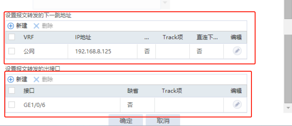

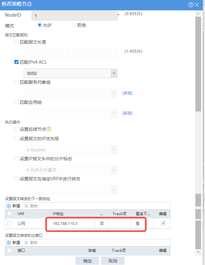

下一跳地址应该填写  192.168.8.125对端的地址并不是防火墙上的地址;
报文转发出接口不要建,删掉(指定出接口为P2P接口类型才建立的)
外线的网关地址

下一跳地址应该填写 192.168.8.125对端的地址并不是防火墙上的地址; 你好,请问这个对端的地址是指什么?是外线的网关地址吗?192.168.8.125是接口dhcp获取到的地址
白小了知 发表时间:2023-06-26
外线的网关地址

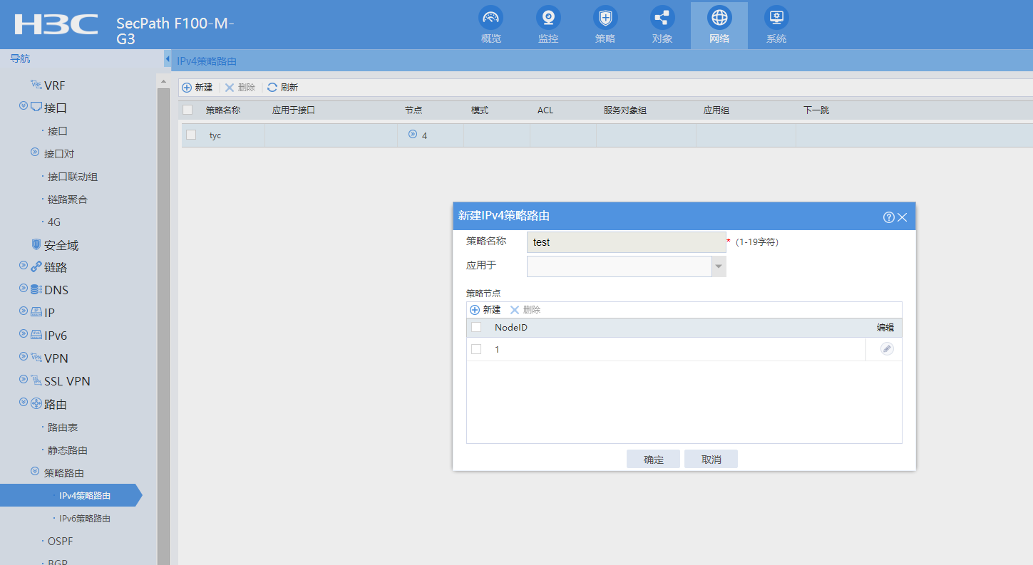

聚合的成员接口也是选不到的,没有g1/0/10或g1/0/11接口的选项
白小了知 发表时间:2023-06-26 更多>>

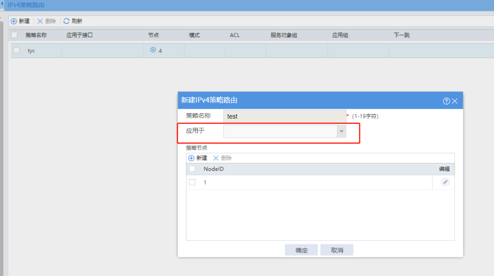

你好,谢谢你的回复,按照文档中的操作,我应该把策略应用在g1/0/10或g1/0/11接口,但是在操作中却没办法选择这两个接口,可能是由于这两个接口做了聚合,是二层模式?
看看能不能选择聚合口
zhiliao_sEUyB 发表时间:2023-06-26
选择不了,没有聚合口的选项
那就应用多次,分别应用到聚合的成员接口

问题已解决,在此记录下方法
1,防火墙3口、4口、5口以前是同时连接宽带的,但现在只剩下5口这一条宽带,我之前一直把新增的外线插到了6口上,但是由于其他的一些配置,插到6口上网络是不通的,应该插到3口或者4口,这是第一个问题。
2、按照https://zhiliao.h3c.com/Theme/details/45964配置策略路由,但有几个需要注意的点
第一、应该把策略应用到 选择和核心交换机互联的聚合口所属vlan,我这是应用到vlan100
第二、不需要选出接口,只填下一跳地址就行,下一跳地址填外线的网关地址
然后就完了,问题解决0.0
