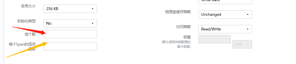

R4900 G3 22块3.84硬盘  组建RAID50
请问在HDM下的Span的成员数量填写多少呢
R4900 G3 服务器支持 RAID50 配置,但是需要使用阵列卡专用插槽的阵列卡1。RAID50 是由多个 RAID5 组成的 RAID0,因此需要指定每个 RAID5 的成员数量,也就是 Span 的成员数量2。Span 的成员数量必须大于等于3,并且必须是相同的数字。例如,如果您有22块硬盘,您可以选择 Span 的成员数量为3、4、5或11,但是不能选择2、6、7或8。Span 的成员数量的选择会影响 RAID50 的性能和容量,一般来说,Span 的成员数量越小,性能越高,容量越低;反之,则性能越低,容量越高。您可以根据您的实际需求和场景来选择合适的 Span 的成员数量。
希望这些信息对您有帮助。😊
