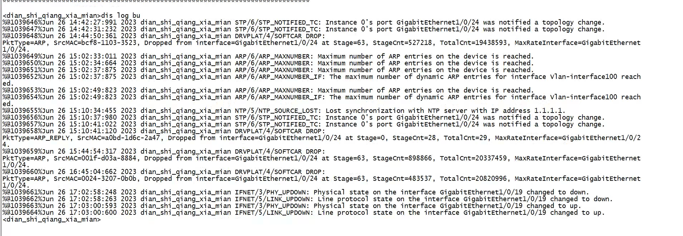

核心交换机S5500V2 (VLAN100:IP:10.0.0.1/) 接入交换机S5024P  管理VLAN是IP是10.0.5.8  子网掩码都是255.255.240.0  原来两个设备之间可以PING通  通过核心可以TELNET汇聚,今早发现PING不通了也TELNET不上了,但是在核心交换机上接的堡垒机却可以同时PING通这两个设备,也可以TELNET上,知道怎么回事了。下面附5024P日志(注:核心交换机15口接S5024P的24口,端口开TRUNK,允许所有VLAN通过)
arp超限了,登录设备,看下arp表
好像ARP学习数最大了,不清楚
console看下配置,是不是做了限制了
