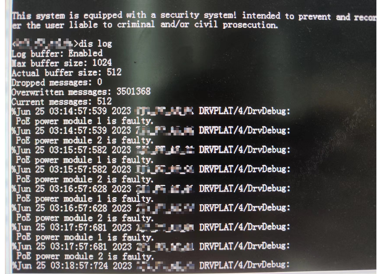

客户7500E交换机报poe power mode 故障,这个怎么怎么poe 模块状态呀,有啥命令吗
请大佬指教。

dis poe pse
dis poe device
poe模块故障了,联系400处理吧
POE模块故障,联系400吧
kiki8 二段
你直接在接口下打开poe功能看能不能打开呗
