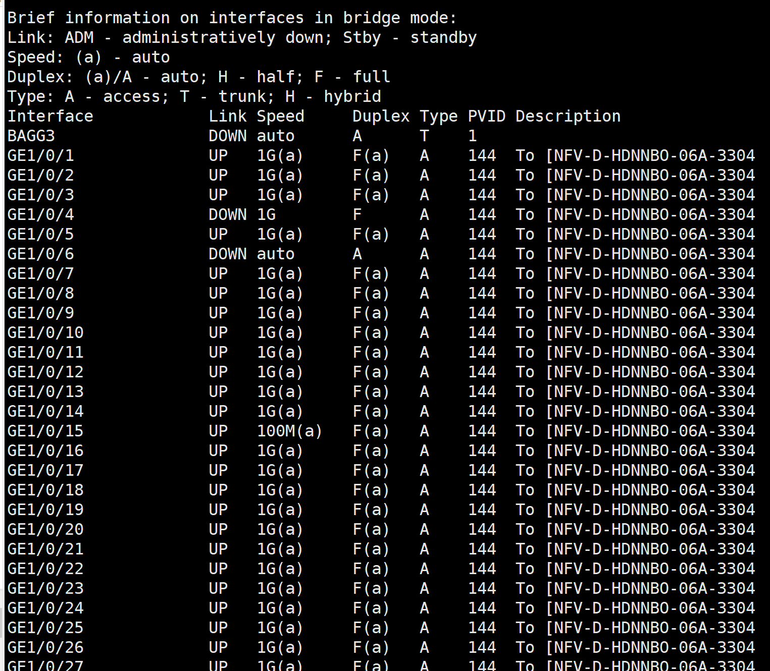

检查了对端设备和线路,对端服务器连接(别的设备)或(本设备别的端口)是千兆,连本设备g1/0/4和g1/0/15就是百兆,将本设备别的端口的网线换到4,15口就变成百兆,可以确定是端口的问题。
尝试以下解决方法:
尝试重启,还是不行
尝试强制速率和双工(因为对端服务器不能强制速率双工,只能本设备强制),端口直接down
目前端口亮绿灯,但就是百兆速率

2、用一根新的网线,将本设备的4 和15 端口 ,打一个外环,对接一下看看 ,端口协商速率;
在分别将4 、15 口和其他 端口,按此方法测试一下;
3、升级一下最新版本测试
4、收集信息 4008100504 -2 售后

重新打一下水晶头,水晶头问题
双工都没问题吗?那就接电脑看看,看看能不能协商到1G速率,不行就400

换过网线了,不行
zhiliao_NYN1VJ 发表时间:2023-06-27
那就dis this看一下这两个接口有没有错包
z6Kl9 发表时间:2023-06-27
没有
替换测试后确认是接口问题,检查下接口有没有指定速率,没有的话 联系400吧
粉丝:5人 关注:5人
自协商的,看看水晶头
终端是否是百兆的
