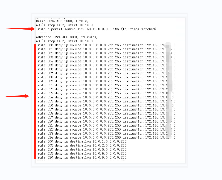

acl 2000,第一条rule 5 permit source 192.168.19.0 0.0.0.255    加上以后其他ip就无法访问了,证实了末尾有deny any。
但是acl 3004,前几条rule 100-rule 520,都是deny,再加上末尾deny any,岂不是所有都deny了吗?但是其他的ip也还能访问。这怎么解释?

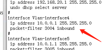

已经引用了,你看评论的截图

已经引用了,你看评论的截图

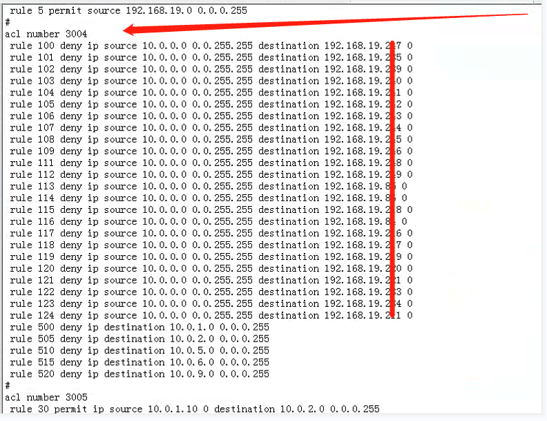

原因,3004没生效
或者3004 的acl没截全
已经引用了,你看评论的截图

已经引用了,你看评论的截图

这是配置截图

ACL在接口上调用做包过滤,默认尾部是permit any any,而不是deny any any
