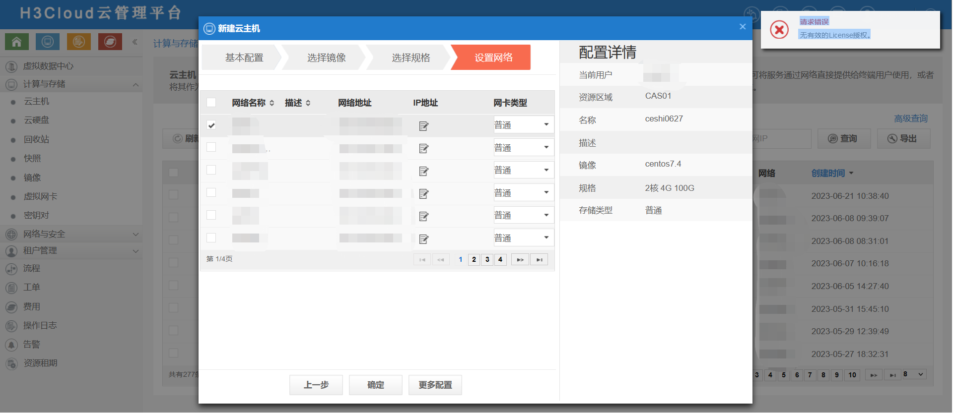

为什么授权还没用完,就创建不了虚拟机了,提示“ 请求错误,无有效的License授权。”
怀疑授权被异常占用没有释放。纳管cas虚拟机再取消纳管会占用授权吗?

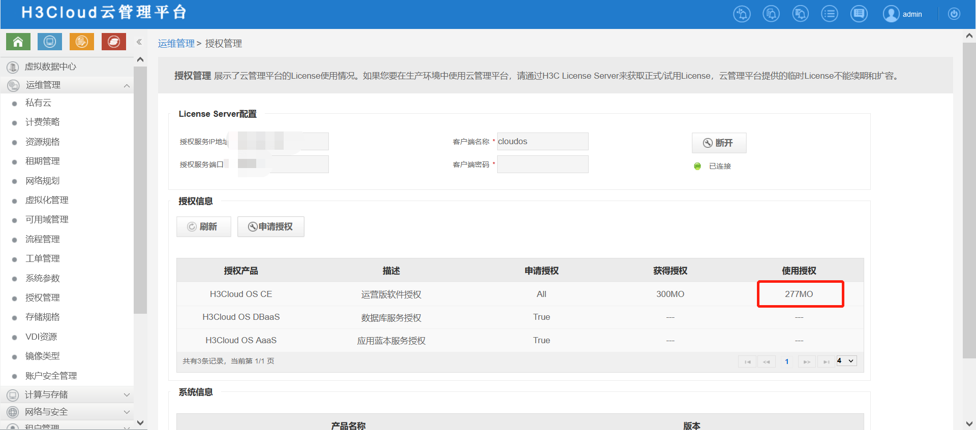

这个授权有点奇怪,之前下发云主机都是通过这个CE授权吗?
普通下发云主机用的应该是“H3Cloud OS云操作系统运营版”,不是你截图的CE授权
如果确实用的是CE授权,纳管虚拟机再取消就会释放1mo授权的

多谢大佬解答,目前cloudos上只能看见这一种CE授权。之前下发云主机一般会从cloudos直接下发,但是偶也会从CAS上新建了虚拟机之后去cloudos上纳管,昨天因为纳管cas上虚拟机异常的原因,来回进行了4次“纳管、取消纳管”的操作,之后就提示无有效授权了,不知道有没有办法解决这个占用授权的问题?

感觉不像是残留呢,可以在cloudos侧把license server断开重连试试,这个动作不影响业务,只是断开期间短暂不能下发新业务。 这套环境是不是之前使用了临时授权,临时授权到期了? 现场是不是过保了已经,打400打的进去吗

过保了;license server断开重连已经尝试过了,没什么效果。目前使用的是正式授权,临时授权已经过期很久了。
