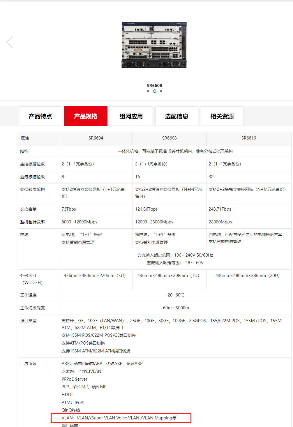

华三SR6608路由器支持三层VLAN接口吗
2023-06-28提问
  • 0收藏,1892浏览
华三SR6608路由器的接口支持改成二层模式。 请问支持三层VLAN接口吗?

支持
粉丝:44人 关注:0人
基本特性。支持的

我在系统视图下配置interface vlan 1报错
zhiliao_69360 发表时间:2023-06-28

你先创建vlan,而且不要给vlan 1配置IP,建议先创建个别的vlan,然后再int vlan xxx

我配置了 VLAN100 然后interface vlan 100报错

报的什么错,发出来,,

interface ? 后面没有VLAN

截个图发出来,

无法配置VLAN三层接口
那只能升级下版本试试看了,你这个像是很老的版本了,https://www.h3c.com/cn/d_201907/1210427_30005_40.htm 用户名密码:yx800 密码01230123使用合作伙伴登录
