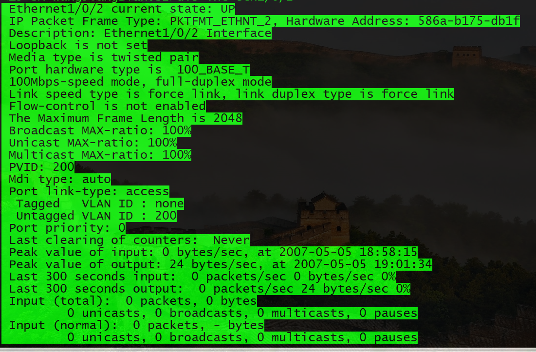

问题现象:
1、接口物理协议均up,但是只有发包,没收包,且学不到所连终端设备的mac地址如下:
2、交换机上的上行口:接了安全设备,物理协议UP并且有收发包,且能学到对端安全设备mac地址
尝试解决步骤:
1、尝试将接交换机段网线口接到笔记本电脑网口并配置互联IP,可以ping通对端终端设备,初步排除网线问题且对端终端设备能回包
2、然后更换交换机上的接口,依然是物理协议up但还是没有收包
请问这种情况是否意味着交换机物理问题?有没有别的可能,谢谢

对端设备将和交换机互联的接口强制成百兆试试呢
千兆对接百兆设备非同一厂商容易出现协商问题;通常有这类问题强制下即可
新时代农民工 发表时间:2023-06-28 更多>>
在交换机测强制双工和速率之后解决了;然后我尝试改回自动协商,过了一会儿也好了。。。想知道为啥?
中年大叔胖胖 发表时间:2023-06-28
