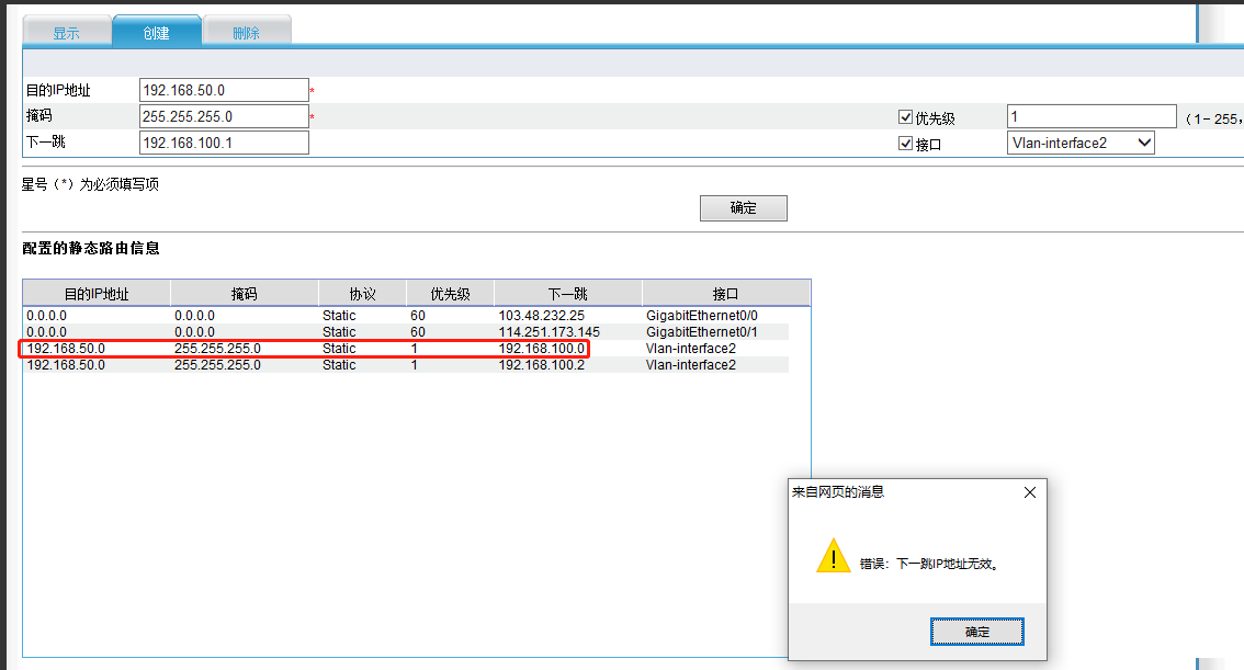

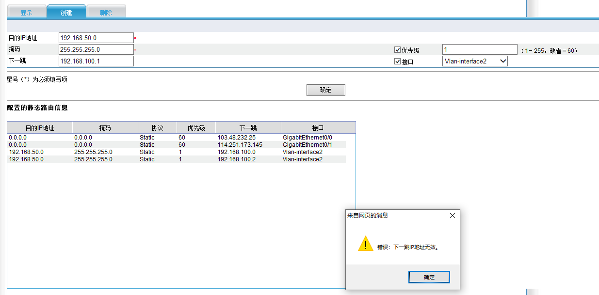

我在msr2600这个路由器的web页面做路由设置,当前vlan 1是192.168.1.0/24网段,vlan 2 是192.168.100.0/24网段,vlan 2的地址是192.168.100.1,vlan 2 接口链接了一台下级无线路由器,路由器设置的地址是192.168.100.2。这个无线路由器自己动态分配给终端地址是192.168.50.0/24网段,现在需要用vlan 1的网段能够访问192.168.50.0/24的这个网段。下图是已经配置的路由信息和点击确定提示的信息,请问我哪里配置出现了问题,导致无法联通?谢谢!

下一跳地址要填对端地址192.168.100.2
并非本端地址

这个100.0的肯定无效啊,你先删除这个看看
PS:你这个下级路由如果是自动nat的话,理论上不需要在主路由上写静态呀,

静态路由设置:
msr 配置:
192.168.50.0 24 192.168.100.2
你的二级路由需要配置默认路由指向msr
0.0.0.0  0   192.168.100.1
