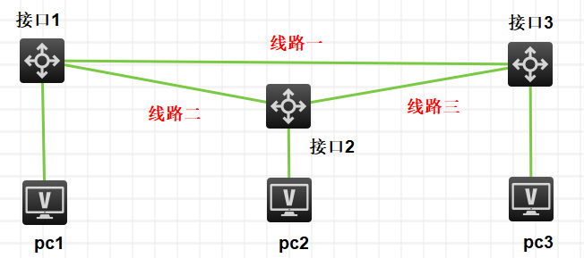

看到一篇文章说交换机内部接口是全网状连接的,如图交换机3个接口分别连接了三台PC,  如果接口1到接口3的线路1断了,PC1发送到PC3
的数据是否会走线路2和线路3,还是线路1断了,PC1和PC3就无法通信了?

这本身就是个环路
粉丝:44人 关注:0人
你要先告诉我你那三个设备是交换机还是说用这三个设备代表的同一个交换机的三个接口?
那么接口1与接口3就不需要接线,你接了就是环路!可能导致整个交换机都瘫痪,正确的做法是,你把这三个接口划进同一个vlan就行了,交换机不要自己接自己的网口。接入交换机的网口都是接终端的。

一台交换机的三个接口

交换机默认都会开启mstp
你现在就是环网,会出现抑制端口,当1到3 的接口down 会切换走备用线路
