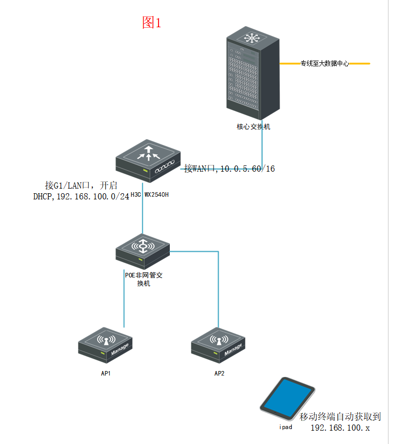

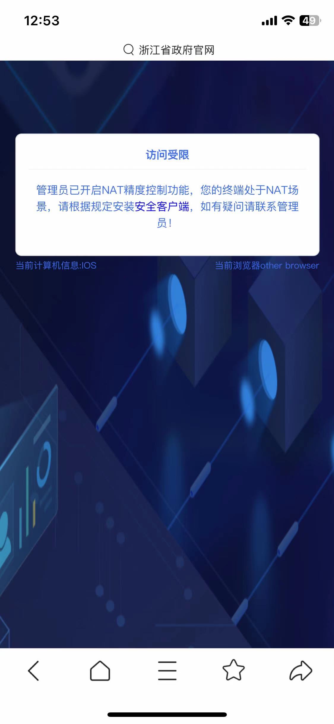

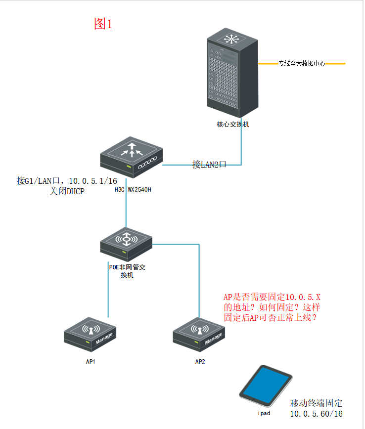

问题描述: 10.0.5.60这个地址是已经在大数据中心开了白名单的,现在通过图1方式可以访问政务外网,但经常会出现"管理员已开启nat精度控制功能,您的终端处于NAT场景,然后要停一会。 现在如果把AC通过LAN口直连核心交换机,如图2这种连接,是否需要把AP的地址也固定成10.0.5.X段?如何固定?这样固定后AP可否正常上线?,然后把终端的地址固定在10.0.5.60这个已开白名单地址,应该不会出现上面的提示了。这种方法可行?请指教。

AP不需要固定,终端的IP取决于业务vlan 的dhcp分配的(或者手动),你这个应该是通过路由与外部专线直接互通的,本身就没有nat的场景,。

刚才图1传错了,也就是说如果按照图2连接,我只需要把移动终端的地址固定在业务VLAN的地址内就可以了?因为不能开启AC的DHCP

DHCP在哪里都一样,重要的是业务vlan得写对,不能和AP的管理vlan写成一样的

图1传错了,,

跟AP固定地址没关系,跟你图一接wan口配置10.0.5.60,采用二级路由组网有关系
首先你无线终端是否就只有这一台设备在用,只有一台那就AP管理网段随便用,然后AC上联口接lan口,终端固定地址为10.0.5.60
无线终端有很多的话,没有办法,只能AP管理网段随便用,然后AC上联口接lan口,终端的地址为10.0.5.0网段,但是必须要认证后才能用
好的,明白了,终端是有几台的,但这几个地址都是经过认证过的。谢谢
