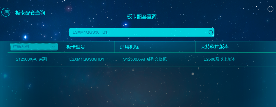

S12508X-AF的36端口40G QSFP+光纤接口以太网业务板(LSXM1QGS36HB1)是否可以用在S10510上(主控板LSUM1MPU10C0)
粉丝:1人 关注:2人
不可以
在S10510上不支持LSXM1QGS36HB1

官网查询不支持,其他的建议咨询售前,
您好,看下选配表,和安装指导,有的话就行,没有就不行

无法使用的

不一定啊。
都有配套关系的 ,有配置器吗,自己上面配置一下,或者标杆上查一下,板卡适配关系;
标杆上查看只能适配12500X系列
