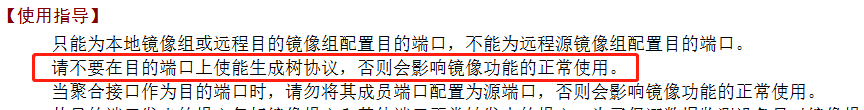

配置镜像组,两个问题:
(1)如上图,为什么不能在目的端口使能生成树协议,怎样影响到镜像功能的呢?
(2)如果我使用二层聚合口作为目的端口(聚合口成员有2个,1/0/1和1/0/2),此时目的关闭生成树协议,是否会出现环路?
粉丝:19人 关注:3人
1,镜像的流量也会有stp的bpdu,可能接口就会被阻塞
2,如果对面是个二层傻瓜设备就会有环路,但是一般对面都是审计设备,正常审计设备不会把一个接口收到的报文从另外一个口重新发给交换机
