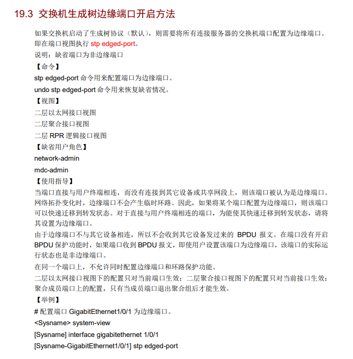

请问下超融合服务器接交换机是静态聚合模式的,那边缘端口是在聚合组配置还是在端口直接配置呢
在聚合口视图下配置
学道 七段
粉丝:6人 关注:1人
lacp edge-port 聚合接口视图下配置,交换机侧必须动态聚合
z6Kl9 九段
粉丝:81人 关注:2人
交换机用动态聚合
int b 1
interface Bridge-Aggregation1
 port link-type trunk
 port trunk permit vlan all
 link-aggregation mode dynamic
 lacp edge-port
e嗯嗯,建议改成动态聚合
z6Kl9 发表时间:2023-06-29 更多>>
已经用静态聚合在线有业务了,没法改动态了,就是静态聚合加边缘端口可以吧
